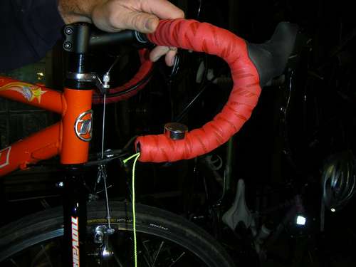

    Jazda na rowerze w większą grupą może być niebezpieczna, gdy podczas szybkie jazdy nie widzimy czy ktoś przed nami hamuje. WyoJustin zaprojektował z tego powodu system świateł stopu, który ma wyeliminować ten problem i zwiększyć bezpieczeństwo jazdy. Światła LEDowe są zamontowane w tym przypadku w rączkach kierownicy roweru. Całość sterowana jest mikrokontrolerem Atmega328, a praca urządzenia opiera się o działanie czujnika przyspieszenia. Światła zapalają się zawsze gdy czujnik przyspieszenia informuje o zwalnianiu prędkości jazdy. Poniżej zamieszczam tylko kilka zdjęć i film prezentujący jadącego rowerzyste z zamontowanymi w swoim rowerze światłami.

    Trochę głupkowate to jest... A gdyby droga zaczęła się robić coraz bardziej stroma? Wtedy akcelerometr wyczułby spadek prędkości i zapaliłoby się światło, całkiem bezsensownie. To już prościej zamocować jakiś przycisk, dźwigienkę czy inny dynks który by się włączał przy zaciągnięciu hamulca. Prostsze, tańsze, i słuszniejsze. Ale ludzie już uC pakują wszędzie

    No tak, znów mikrokontroler do zaświecania diody led.
    Kiedyś, jak rajcowały mnie takie bajery w rowerze, to miałem zamontowany włącznik przy dźwigni hamulca. STOP zaświecał się nie zawodnie.
    Ani to praktyczne, bo kto zauważy wątłą diodę LED w "rogach" kierownicy? Ani pouczające bo niepotrzebnie skomplikowane.

    Kiedyś dawno, dawno temu w motocyklach jako włącznik świateł stopu stosowano "nie ekologiczny" łącznik rtęciowy umieszczony pod lekkim kątem w stosunku do poziomu. Podczas hamowania siła bezwładności przesuwała rtęć, która zwierała styki.

    A specjalistom malkontentom to sie chociaz chcialo zerknac do zrodel? Zobaczyc soft ? Opis ? Jak by zerneli, to by wiedzieli ze to nie jest zwykly przelacznik ktory dziala na byle jakie przeciazenie ( w stylu jazdy po gorke itp jak panowie sugeruja...)

    Sam przy rowerze mam lampkę ze STOPem (jak to się pospolicie nazywa).Zasada działania jest najprostsza z możliwych:diody są połączone z 2 bateriami (paluszki,rozmiar AAA) przez rezystor (chyba logiczne) i włączane są przez włącznik umieszczony na lince hamulca.Gdy hamujemy linka się naciąga,włącznik się załącza i zapala się światło z tyłu rowera.
    Sposób niezawodny,zawsze działa,i jest o wiele prostszy i tańszy od czujników przyspieszeń,procesorów itd

    Pomysł wg mnie bardzo dobry, tylko umiejscowienie świateł nie najlepsze.
    Mikroprocesor i czujnik przyspieszenia są właśnie po to żeby STOP nie zapalał się z byle powody - jazda pod górkę, powolne zwalnianie itp.
    Jeśli chodzi o światła STOP jakie można dostać w sklepach rowerowych i supermarketach to faktycznie jest o skuteczne rozwiązanie, ale...
    Zwróćcie uwagę że rower rowerowi nie jest równy, ja np. posiadam hydrauliczne hamulce tarczowe (myślę, że można by za nie kupić dwa tanie rowery, jeden za przedni drugi tylny :) ) i tutaj patent z "beczułką" montowana na lince odpada, a powiem że przy większych prędkościach, na ulicy, po ciemku, taki bajerek może uratować życie.

    Widzę z filmiku że to nie działa najlepiej, układ jest zbyt czuły. Przy ruchach kierownicy dioda mruga, chyba bardziej to dekoncentruje człowieka jadącego z tyłu niż mu pomaga.

    Ten projekt przypomina próbę zbudowania mikroprocesora z bramek logicznych. Skrajny przerost formy nad treścią. W dodatku gorszy jakościowo, bo akcelerometr nie jest duchem świętym i nie rozróżnia hamowania od skręcania, czy od pagórka. Liczy się nie tyle ujemne przyspieszenie co hamowanie jako fakt naciśnięcia na hamulec.
