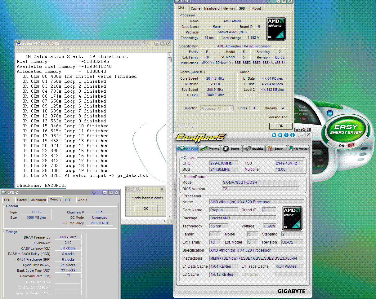

    Mam pare pytan dotyczacych optymalizacji/podkrecania:
    1.Zakladka w narzedziu od plyty gl. ET6 dla karty graficznej (HD4200) jest nieaktywna, dlaczego?
    2.Chcialem nieco podkrecic procesor graficzny tym programem ET6 ale jesli ta zakladaka jest niektywna to moze jakim innym-i na jakie wartosci?
    Testowo zapuscilem gre fallout 3 na domyslnych srednich ustawieniach, ilosc fps=8
    Zapuscilem 3Dmark 06 i wyszlo tak:
    3Dmark score: 1600
    sm2.0: 515
    hdr/sm3: 603
    cpu: 3780
    Słabe wyniki komputera. Nieaktywne opcje. Podkręcanie. Słabe wyniki komputera. Nieaktywne opcje. Podkręcanie.
    Czy te wyniki sa poprawne jak na ten sprzet?Bo wydaje mi sie, ze są zbyt slabe.

    Masz zintegrowana grafike. Z niej niewiele wyciagniesz.
    Zgadza sie, wynik w 3Dmarku i grze sa bardzo uzaleznione od karty graficznej ale w super pi tez?
  • #4 7241535
    leven
    Poziom 37  
    A sprawdzales swoj wynik z wynikami innych uzytkownikow tego samego procesora ?
    Wejdz sobie w ranking super pi 1M z tym samym modem i porownaj.
    Grafika nie ma nic do wynikow procesora.

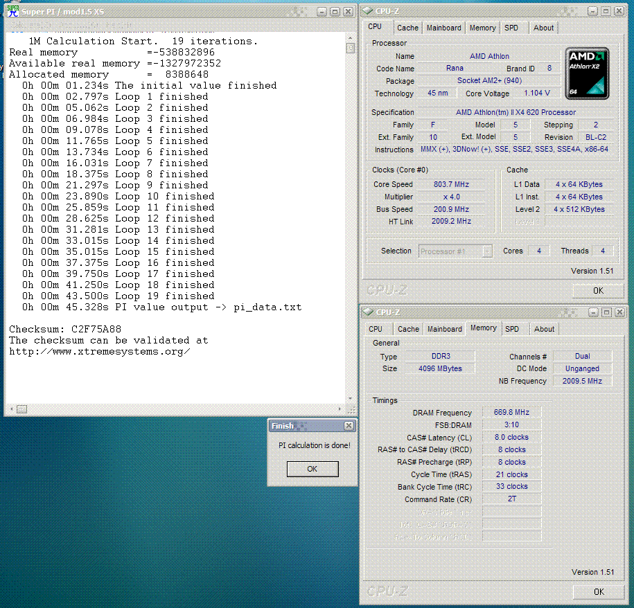

    Podepnę się tutaj. Mam core2duo i obserwując przez 40sek. CPU-Z zauważyłem skoki napięcia na CPU , 1,25V - 1,36V a co za tym idzie ,nierównomierna praca rdzenia . Rdzeń skacze od 2,003GHz do 2,667GHz ( domyślna szybkosc to 2,66GHz ) .Czy to jest normalne ?
    #6 7243377
    Karaczan
    Poziom 41  
    Tak to jest normalne, procesor probuje oszczedzac energie, stad zmiana taktowania i napiecia zasilajacego. Gdy nie jest obciazony spowalnia i zmniejsza sobie napiecie. Jak ci to przeszkadza mozna to wylaczyc, lecz na ogol wylaczanie tego jest bez sensu. Nie przeszkadza a czasem potrafi zaoszczedzic duzo energii.
    Do autora topicu tez sie to tyczy.
    Masz dziwnie powolny CPU w mhz, chyba ze juz pracuje w idle, ale to wedlug mnie i tak jakos nisko.
    Moze ci sie cos poprzestawialo w oszczedzianiu energii i procesor nie pracuje z pelna moca nigdy. Tzn zawsze oszczedza energie i nie przyspiesza.

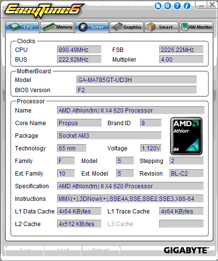

    Teraz test wyszedl znacznie lepiej.Mimo wylaczenia programu do oszczedzania energii (EasySaver) jego ustawienia i tak dzialaly.

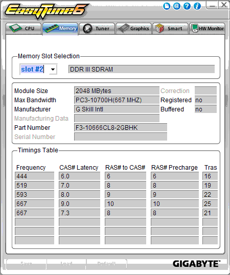

    Zastanawia mnie jeszcze predkosc RAMu, czy jest ok?Zmienilem w Biosie timingi z trybu auto 9-9-9/24 na 8-8-8/21(jakie sa na tych pamieciach wg producenta) ale moze jeszcze napiecie troche trzeba podniesc?

    Jesli pracuja stabilnie to nie ma takiej potrzeby, choc SPD mowi ze dla timingow 8-8-8-21/667mhz napiecie powinno wynosic 1.6V

    Uruchomilem EasyTune i w zakladce Tuner jest opcja Easy Boost (komputer sam tworzy kilka punktow OC i robi testy.Temperatura na procesorze wtedy siega 65 stopni (na BOXie) i pokazal sie blue screen(cos tam z USB wyrzucilo).
  • #10 7248706
    Karaczan
    Poziom 41  
    Odpusc sobie ten smieszny programik i cala automatyzacje OC. To nigdy nie dziala prawidlowo. Jak krecic to przez BIOS i nic na Auto Turbo Mega Boost a reczne ustawienie parametrow ;)
