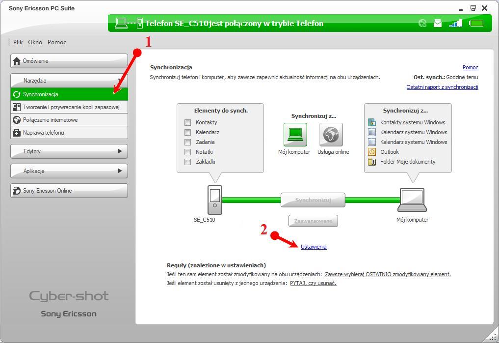

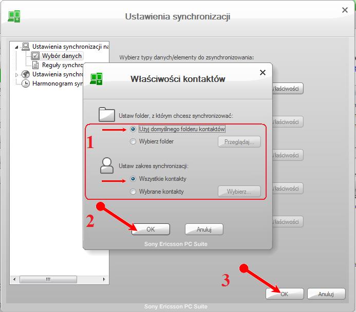

    wariant II)
    jeżeli SE PCSuit nie pozwala wykonać czynności w ten sposób jak powyżej to można zrobić to tak:
    (u mnie trzeba było zrobić wg wariantu II ponieważ mój SE PCSuite jest w.6.009.00 dla SE C510 i nie można było wykonać wg wariantu I )
    wygląda to tak jak na obrazkach - jeśli są w tym względzie niejasności proszę o informację - ostrzegam, że nie znam za bardzo innych wersji SE PCsuita ale to mniej więcej pokaże o co chodzi...

    Win XP SP2
    Sony_ Ericsson_ PC_ Suite_6.011.00_Web_PLK
    Nokia PCSuite 7.1.60.0
    Działa!
