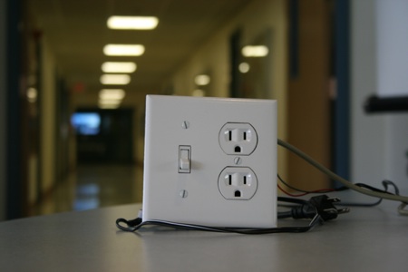

Autorzy projektu stworzyli licznik energii elektrycznej, który pozwala na podstawie wysłanych danych na prezentację: mocy, prądu, napięcia w sieci, częstotliwości, pobranej energii i współczynnika mocy. Dodatkowo miernik posiada funkcję wyłącznika z poziomu aplikacji na PC, co pozwala np. na limitowanie zużycia energii przez podłączone do gniazdka urządzenie.

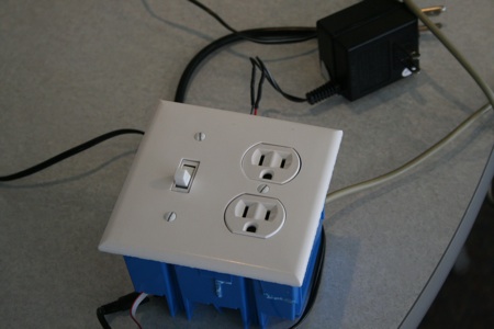

Pomiar wartości napięcia następuje przy wykorzystaniu dzielnika 1MΩ-1kΩ poprzez liniowy optoizolator HCPL-7520. Natomiast pomiar wartości prądu realizowany jest pośrednio przez zmierzenie spadku napięcia na rezystorze 0,2Ω, następnie analogicznie. Próbkowanie układu wynosi 1kHz, co daje około 16 próbek dla przebiegu o częstotliwości 60Hz, wszystkie wartości RMS. Funkcja wyłącznika realizowana jest na optotriaku S216S02. Ciekawym dodatkiem jest z pewnością napisane oprogramowanie, które pozwala na prezentację w postaci wykresu zużycia energii poprzez RS232, a także daje możliwość wyłączania urządzenia po przekroczeniu określonego progu zużycia. Program napisany jest w C#, kody źródłowe dostępne są na stronie.
