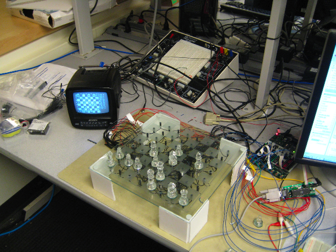

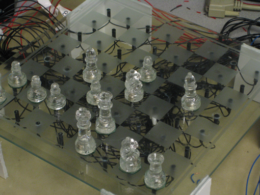

    Dwóch studentów w ramach projektu uczelnianego stworzyło proste kontrolery do gry w szachy na odległość w postaci dwóch szachownic. W założeniach szachownice powinny wykrywać ruch figur, a następnie przesyłać między sobą dane dotyczące ich położenia. Transmisja informacji realizowana jest poprzez port szeregowy RS232, natomiast zasięg został w specyficzny sposób zwiększony, poprzez wykorzystanie skryptu do programu Matlab, co pozwoliło przesyłać dane między komputerami przez internet.

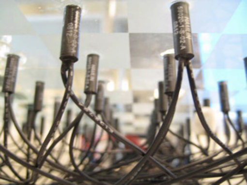

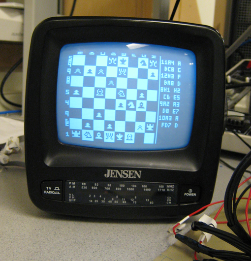

    Do wykrywania położenia figur zastosowano kontaktrony, jeden na każdym polu. Detekcja ruchu i identyfikacja figury polega najpierw na odczytaniu poprzednich pozycji wszystkich pionków, następnie porównanie ich z aktualnym stanem. Nie jest więc potrzebne tworzenie identyfikatora dla każdej figury, wystarczy znać położenie startowe. Mikrokontroler zbiera te dane, następnie przesyła je portem szeregowym do komputera. Zajmuje się również generowaniem obrazu dla czarno-białego telewizora, gdyż o dziwo, ułożenie figur nie jest przedstawiane na monitorze.

    Elektrooonik
    Poziom 29  
    Nie do końca przekaźniki a kontaktrony.

    psine.pl
    Poziom 30  
    Mała nieścisłość ...
    Połozenie figur jest przedstawione na TV ... dokładniej połozenie figur przeciwnika .
    Cytuję :
    (...) The opponent’s moves are shown with a graphical representation on a TV screen. Since the player can see where his opponent has moved pieces by looking at the TV screen, he does not need to have his opponent’s pieces on his board.(...)
    Innymi słowy nie muszą figury przeciwnika być fizycznie rozstawione na planszy do grania gdyż są widoczne na TV.

    Takie rzeczy odbywają się normalnie w kazdym programie do szachów, tylko tu ktoś wykorzystał kontaktrony. Co w przypadku ruchu nieprawidłowego? Czy nieprawidłowego ułożenia początkowego? Jakby tak na polach użyć piezoelektrycznych miniwag? Albo dotykowej pamieci magnetycznej?

    IMEX
    Cześć
    Miałem do czynienia - a raczej naprawa profesionalnych tablic szachowych - w moim mieście mieszka wicemistrz Polski Grzegorz Miśta - Naprawiam jemu od czasu do czasu różnego rodzaju tablice i zegary - tablice internetowe i ethernetowe
    Tak dla ścisłości - są 3 rodzaje tablic - na kontaktrony ale nie takie jak w tym przykładzie - wielkie petardy :) - w profesionalnych są kontaktrony takie jak stosowane sa w telefonach komórkowych - wielkość 2x1 milimetr :) i magnesy w figurkach
    Drugi to podczerwień - identyfikacja na podstawie odbicia światła - sygnalizowane dodatkowo czerwonym światłem jak w myszkach (nie laserowe)
    trzeci to najdroższy zestaw działajacy jak identyfikatowy dla cieciów - pracowników ochrony - i tu jest już identyfikacja figur - każde pole wytważa pole magnetyczne żeby zasilić figurę - figurka ma cewke która za pomocą indukcyjności zasila mikro układy a one nadają odpowiedni kod
