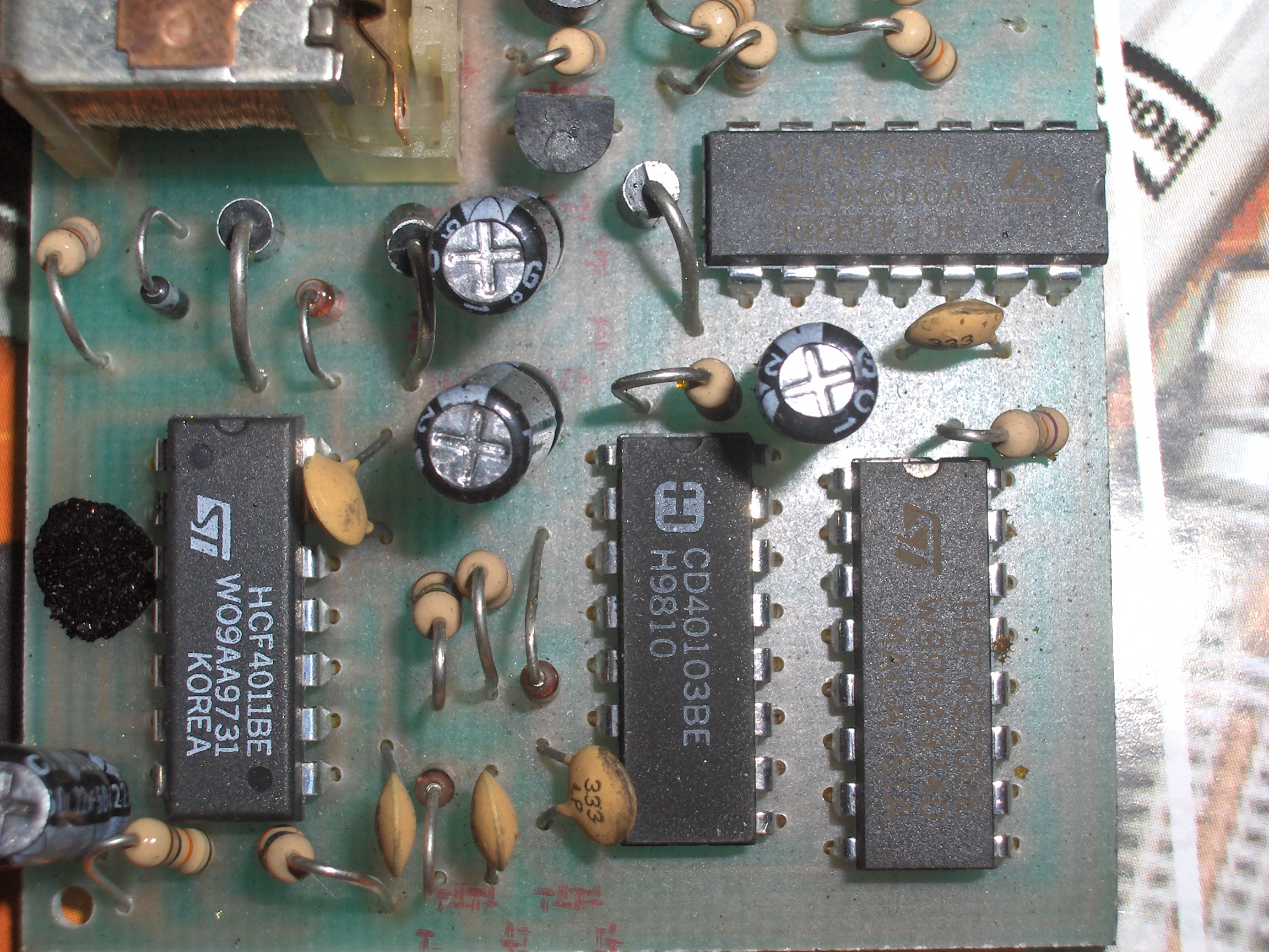

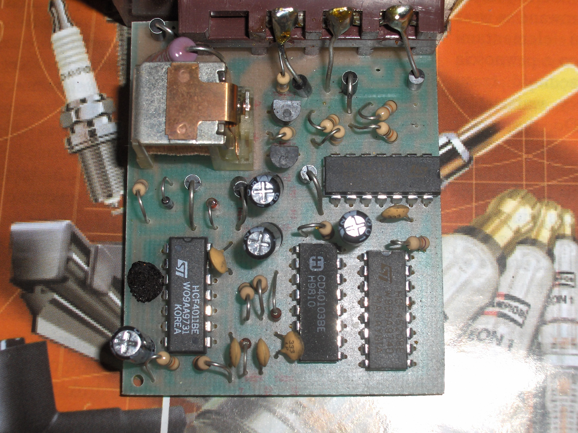

    Mam taki przekaźnik jak na dołączonym zdjęciu jest on typowy 12V zasilania.Potrzebuję
    go przerobić tak aby pracował w instalacji 24V.Jakie elementy- (oczywiście poza PK1 który musi mieć cewkę 24v)trzeba zmienić tak aby nie uszkodził się układ U642B.W specyfikacji ATMELA max. napięcie graniczne zasilania to 28v ale zalecane jest 15v.
    W razie uwalenia U642B da się gdzieś go dostać za rozsądną cenę.

    nie wiem dokładnie jeśli się myle to proszę poprawić
    wydaje misie ze pmozna tam dać stabilizator napięcia ale czy wytrzyma czy to będzie dobrze niewiem
    np. U ---- 7812 lub jakiś inny
  • #3 7242801
    jurekk55
    Poziom 36  
    IN i OUT z kondensatorami:D
  • #4 7242881
    inot
    Poziom 35  
    Spadek napięcia 12V na stabilizatorze spowoduje dosyć dobre jego grzanie.
    Lepszym rozwięzaniem jest stabilizator "Step down".
  • #5 7243692
    emeryt2
    A co z napięciami na nogach 2 i 6 ? Prądy małe ale napięcie 24 V.

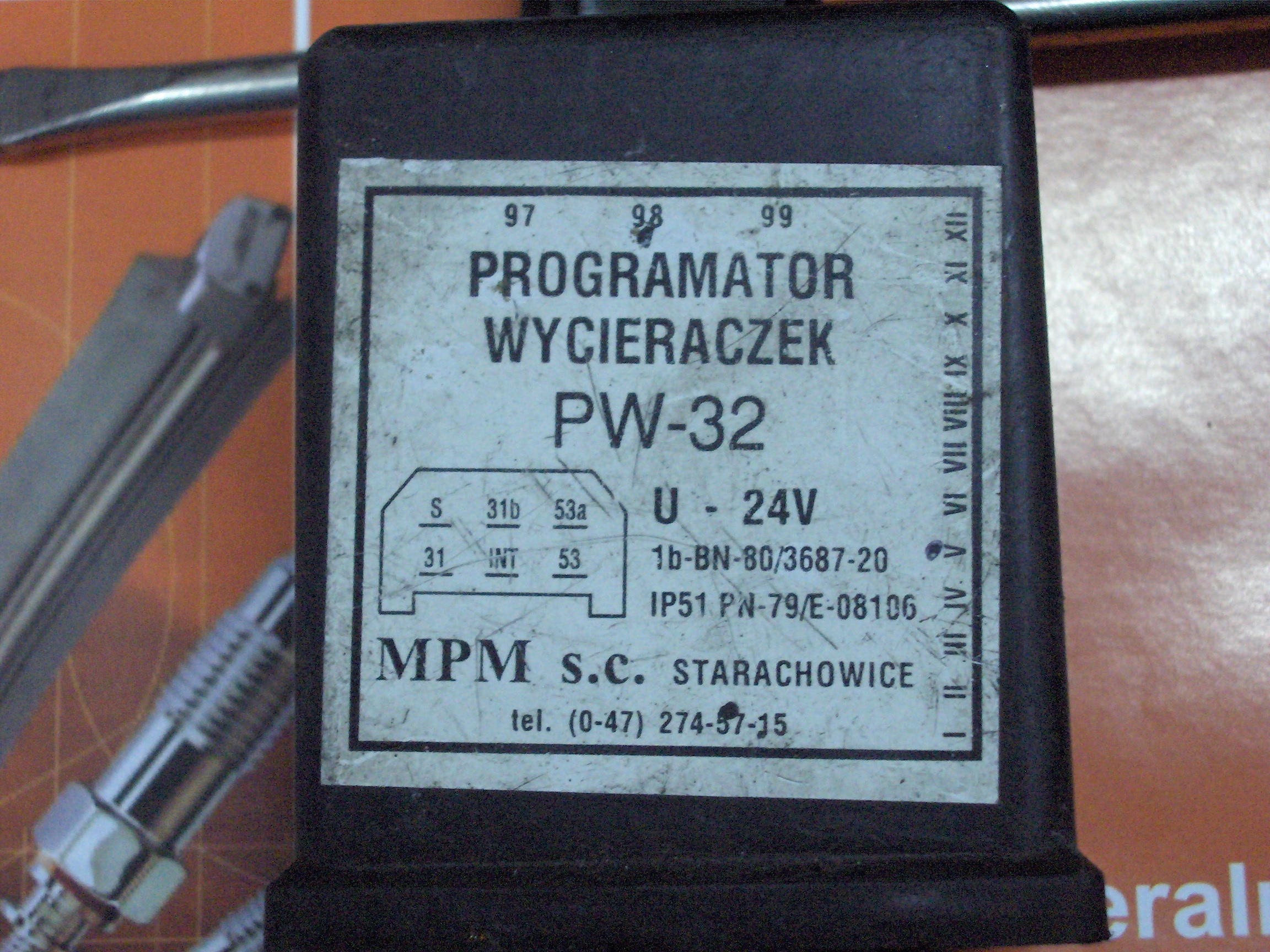

    To nie lepiej założyć oryginał.P
    Jak przerobić przekażnik wycieraczek?
  • #7 7245474
    emeryt2
    Masz rację , można , tylko taka mała rzecz , jak pompka spryskiwacza. Ten na 12V ma przewagę, bo uruchamia wycieraczki po wciśnięciu spryskiwacza.
  • #8 7245628
    viper555
    Te 5-stykowe nie mają ale ten jest 6-cio stykowy i ma.P
  • #9 7246061
    hazet
    A ten oryginał ma możliwość podłączenia potencjometru regulacji okresu pracy wycieraczki czy ma na stałe??Czy czasówka w nim jest zrobiona na NE555 ,czy na
    U642B.Jakby funkcjonalnie był taki sam to oczywiscie że lepiej ten PW32.

    Po wielu perturbacjach wreszcie dostałem Atmele U64B i sam zrobiłem sterownik za
    wszelkie odpowiedzi dziękuję i temat zamykam.
