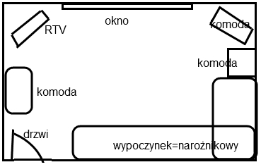

    Parametry środowiskowe:
    Pomieszczenie prostokątne ok. 25m2, bez ciężkich firan, kotar itd, meble niskie (do 1400 wys.). Ściany i narożniki idealnie równe (płyta g-k).
    Podłoga drewniana (deski sosnowe)
    Miejsce ustawienia: w narożniku pomieszczenia, za stolikiem RTV (stolik po przekątnej pomieszczenia), czyli dość blisko ścian

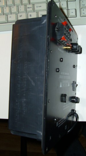

    Mam już panel (8Ohm, 200W RMS, regulacja głośności i zwrotnicy w zakresie 50-150Hz, automatyczne załączanie, sumator kanałów, wejście "high"). Niestety panel jest made in CHRL, zatem szacuję, że będzie miał z 50-100 Watt rzeczywistej mocy. Panel ma się schować w obudowie, jego wymiary to: 165*185*65 (bez blaszki mocującej, z blaszką: 195*215*65, dłuższa krawędź w pionie).
    Subwoofer na STX Soundstation GDN-27-450-8-SC (bass-reflex)

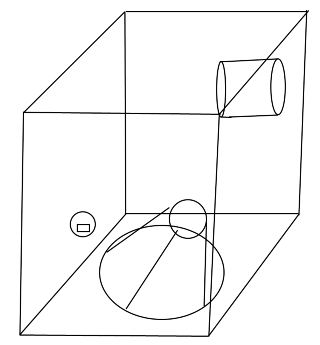

    Talentem graficznym to ja nie jestem:
    Wstępne założenia dla projektu:
    Prostopadłościan.
    Płyta 22mm.
    Ściana z głośnikiem podwójna.
    Zastrzał poziomy i pionowy z kantówki 30x30mm.
    Głośnik plus BR ok.3,5L.
    Kantówki razem ok. 0,7L.
    Dostęp do głośnika po odkręceniu góry ("wieko").
    Obliczona przez kolegę pojemność=55L, daje nam brutto (z głośnikiem, BR i zastrzałami) 59,2L.
    Głośnik od spodu, wygłuszenie gąbką na materace, o grubości 100mm (wymiary: 385x400mm).
    Wymiary (zewn.) obudowy: 429x429x466mm (długa krawędź w pionie).
    Otwór na głośnik fi 230-240mm, tnę wyrzynarką za 30zł).
    Głośnik przykręcony od zewnątrz obudowy (jeszcze nie wiem, czy uda mi się wyfrezować płytki kołnierz pod kosz głośnika).
    Wpust zrobię z dwóch szt. HD-20 (numer aukcji 803260800, utnę z drugiej sztuki i przedłużę, rurki skleję razem na klej polimerowy "Dragon" i dodatkowo usztywnię dwoma listewkami na długość). Położenie BR: gdzieś w narożniku obudowy.
    Kolce aukcja nr 803260792. Zostaną zamontowane na samym końcu, chyba że dam nóżki z klocka drewnianego 50x50x50mm (lite drewno) lub coś z gumy (jakieś odboje). Jeszcze nie myślałem, ile od podłogi musi być głośnik.
    Płyty na styku klejone (klej poliuretanowy, ładnie spuchnie i uszczelni- nie potrzeba używać silikonu) i skręcane na wkręty do drewna (co kilka cm). Spodnia ściana klejona i skręcana (klej polimerowy "Dragon" lub klej na ciepło, cienka warstwa). Wieko obudowy na potrzeby projektu tylko skręcane, na końcu użyję niewielkiej ilości silikonu lub akrylu dla uszczelnienia (następne otwarcie tylko przy pomocy nożyka :) ).
    Wykończenie, jakie będzie- jeszcze nie wiem. Kocyk (mam czarny z ostatniego projektu półka audio do Polo 86C2F Kombi), "okleina" samoprzylepna lub fornir + bejca/lakier/wosk.
    Czy coś przeoczyłem? :)
