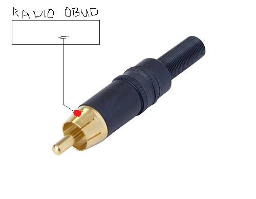

    No tak tylko mam problem z zakłóceniami jak dam wzmacniacz na głośniki średnio i wysokotonowe, dlatego mam tylko monoblocka a głośniki chcę dać pod samo, dobre radyjko. Co może być ich przyczyną ?
  • #13 7247955
    Zladok
    Sygnałówki leżą zbyt blisko przewodów zasilających, różne punkty masy, słaby punkt masy, słaba jakośc przewodów sygnałowych i troche innych rzeczy ;-)

  • #16 7250940
    Zladok
    Tak, alternator też (przepalony kondensator)
    Napewno masa RCA na radiu jest ok?
    Zakłócenie zmniejszy podłaczenie 1 końca przewodu do obudowy radia, a 2 końca do masy wzmacniacza
    Nadal też obstawiam nie najlepiej położone przewody sygnałowe

  • #19 7255667
    Zladok
    Niskie, a wysokie - to duża różnica, na niskich zazwyczaj nic nie słychac, a na wysokich każde zakłucenie, jak na dłoni.
    Podłaczenie przewodu obudowa radia <--> masa wzmacniacza - napewno zmniejszy zakłucenia (taki prosty sposób)
    Spaloną masę RCA można sprawdzic prostym sposobem - weź jakieś 2x krótkie przewody i podłącz ich jeden koniec do obudowy radia/blachy, a drugim ich koncem dotknij masę RCA jeden prawą drugi lewą. Jeżeli zakłucenia ustaną - to już wiadomo w czym jest rzecz

    Dotknąć masę rca czyli tego białego wejścia na radiu tak ? i jak to jeden prawa drugi lewą ? biała i czerwoną tak ? i radio na byc w tym czasie połączone z wzmakiem kablami rca tak ? :p mozna dokładniej bo do konca nie rozumiem :p albo rysunek jakis ? :p
  • #22 7260391
    aribike
    Aha hehe, czyli po prostu wyjąć z radia kabel rca z białego chinchu i przyłożyć go do obudowy radia i jak nie bedzie zakłóceń tzn ze masa na radiu walnieta tak ? :) Czy nic nie odłączać i po prostu przyłożyć kabelki do obu chinchy a drugie 2 końce do obudowy ? :)
  • #23 7261411
    Zladok
    Nic nie odłączac, wszystko musi byc podłączone i muza też musi leciec.
    Popatrz na zdjęcie i zrób tak samo, finito
  • #24 7264590
    aribike
    Podziałało miałeś rację :D Dzięki Ci bardzo, jestem Ci winny piwko :) Teraz tylko kwestia czy to jest do naprawienia ? Trudno to zrobić ? Jaki mniej więcej koszt ?
