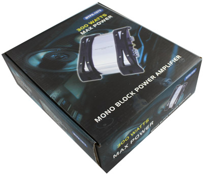

    Ps. Jeśli chodzi o MONOBLOCK Wzmacniacz SOLING 300 rms ( jeśli to ten z obrazka to go miałem, testowałem i na elektrodzie kidys opisywałem. - to nie jest stary dobry wzmacnic soling bo kiedyś moce byłe realne, ten model to z Chin pod nazwą soling i ma real 160- 180 rms - 200 rms nie ma na pewno.
    Grał podobnie albo słabiej troszke u mnie od carpower 1502 pod 1 kanał.

    aribike
    Nie moj jest inny :) czarny z żółtym trójkątem i napisem soling. Teraz piszę z komórki to nie mogę dać linku do foty ale potem będę na kompie to dam :) mój ma napisane 1800 w max i myślę ze te 200 RMS jednak ma :)
  • #23 7250523
    matiaudio
    Poziom 35  
    O to cudo Ci chodzi pewnie Subwoofer soling - na jaki wymienić
    Te 200W może mieć moim zdaniem.
