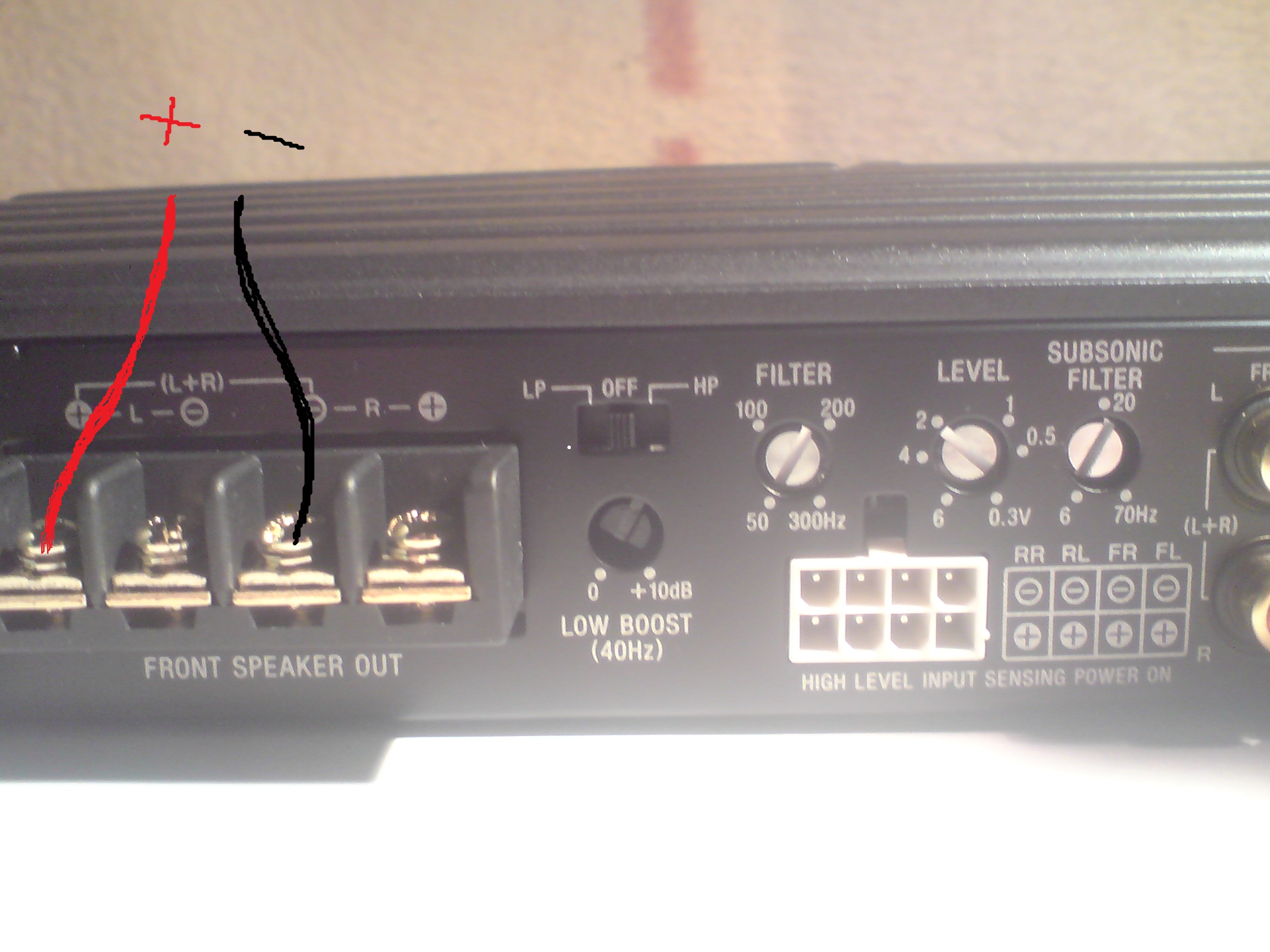

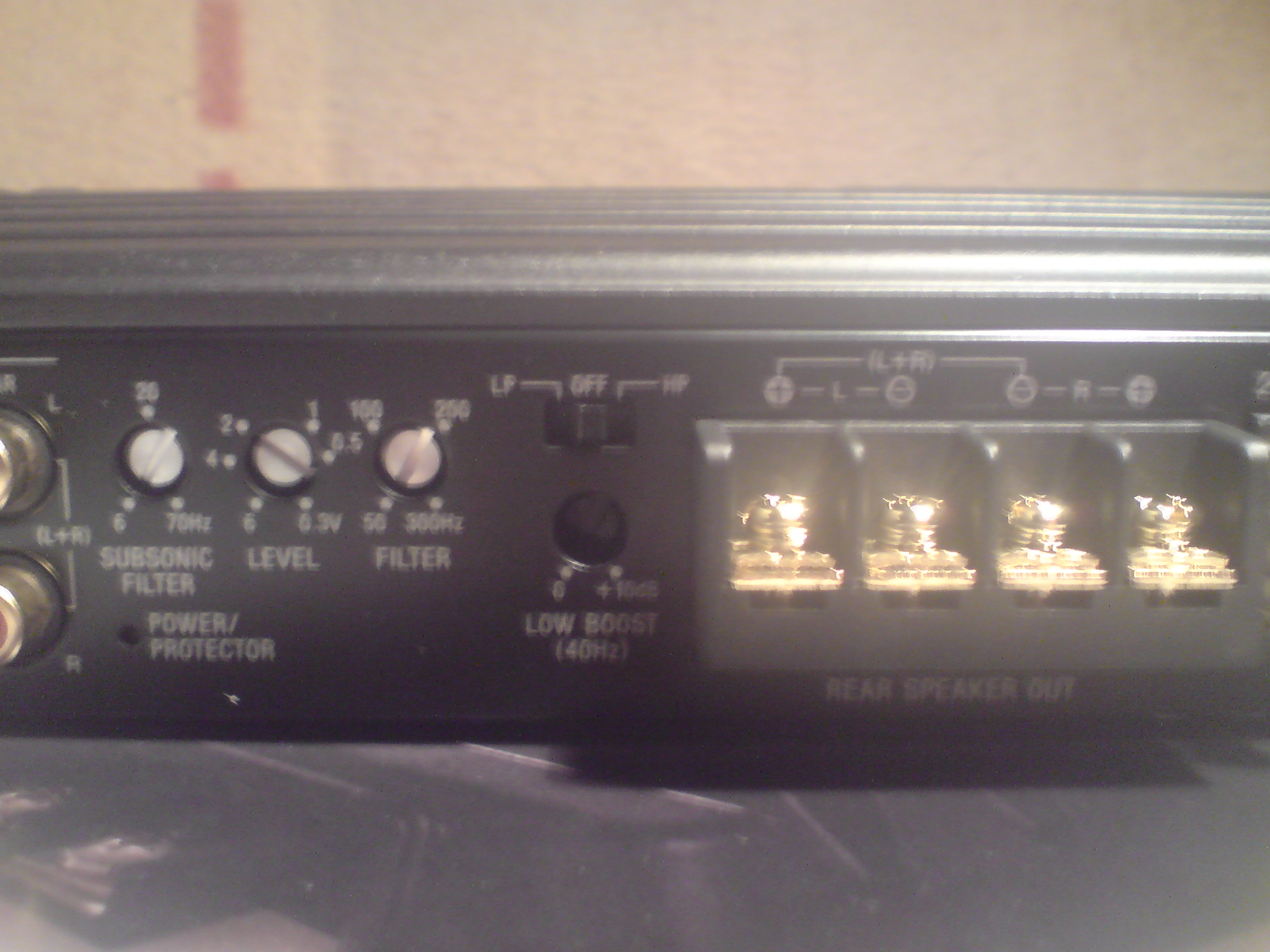

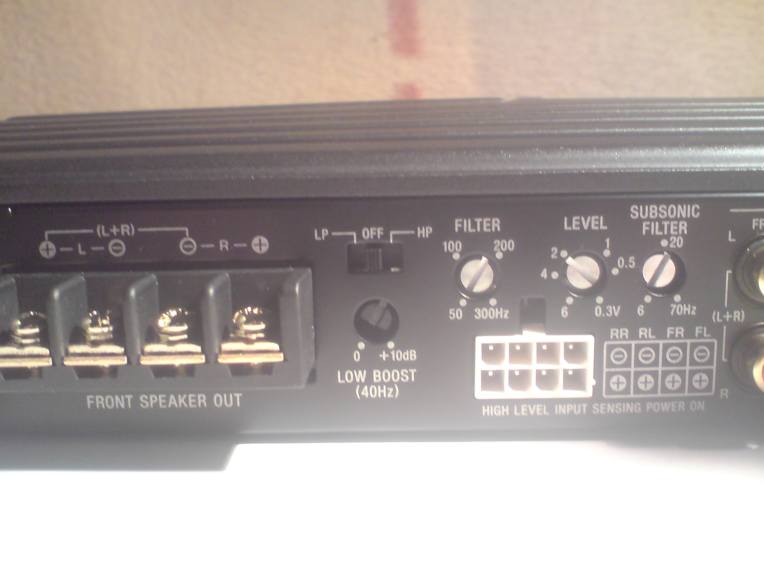

  • #10 7245727
    matiaudio
    Poziom 35  
    Wrzuć zdjęcie wzmacniacza od strony wyjść głośnikowych.

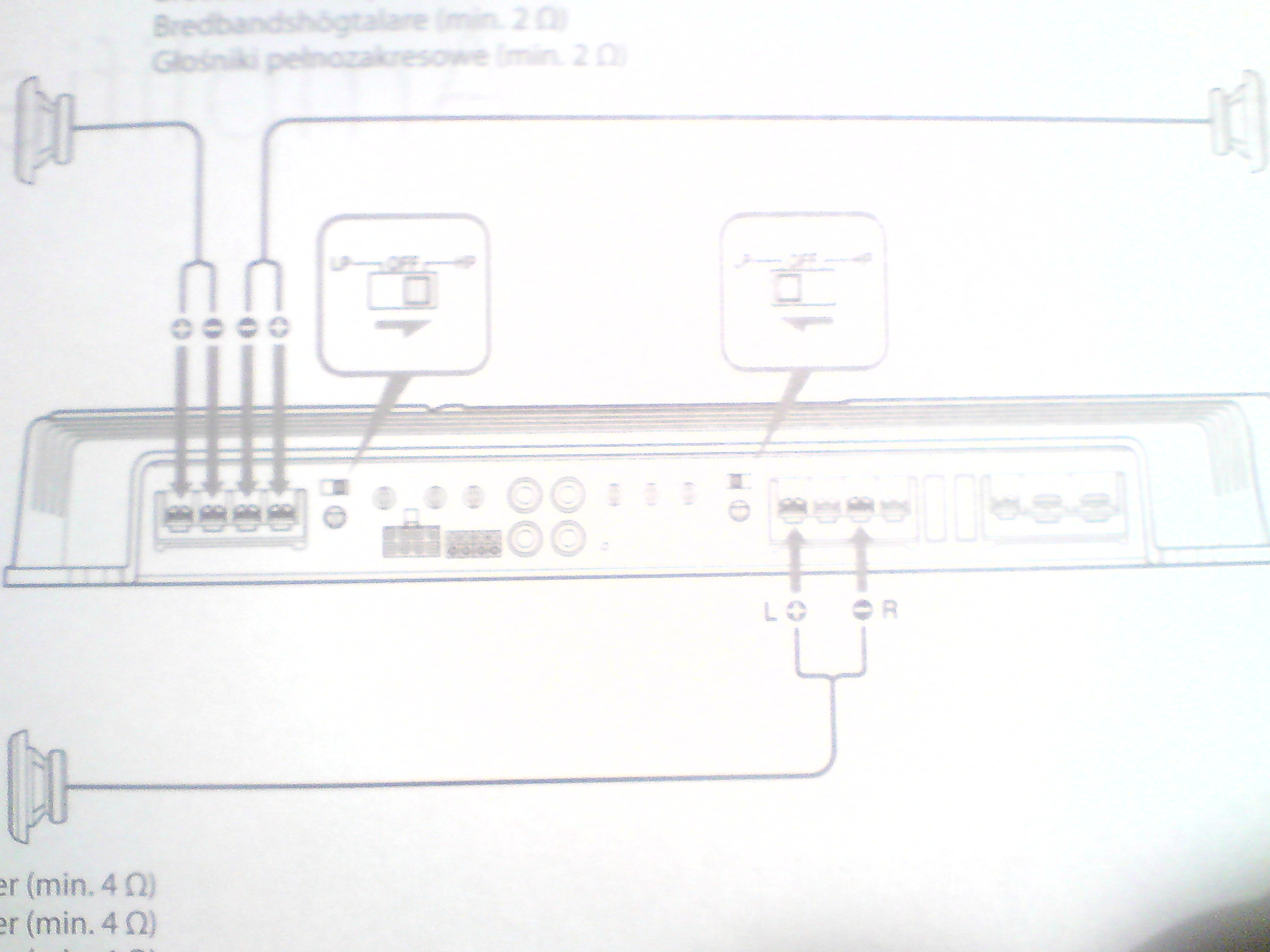

  • #16 7246033
    matiaudio
    Poziom 35  
    O sory za wprowadzenie w błąd ale myślałem że to dwukanałówka. Da się tak jak pokazuje to zdjęcie wyżej.
  • #17 7246046
    Stasiek17_87
    czyli jak tak podłącze sub i głośniki przednie to będzie grało ? a mozes zmi powiedziec jakiej mocy glosniki przednie uciągnie bo myslalem nad helixami dark blue 6.21
  • #18 7246074
    matiaudio
    Poziom 35  
    Helixy będą odpowiednie pod ten wzmacniacz, poradzi sobie z nimi.
