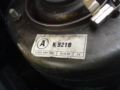

    sableeck
    Faktycznie posiadam więc unikat ;) faktycznie XU 9 M. Na zdjęciu widać zawór otwierany, ale mam drugi i pracuja tak samo...
