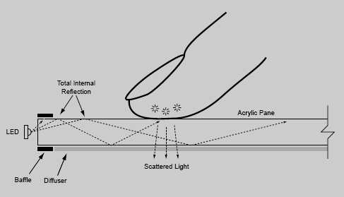

    Użytkownik turkey tek w oparciu o zamieszczone w internecie informacje na tej stronie, postanowił stworzyć własny interaktywny wyświetlacz dotykowy. Urządzenie wykorzystuje technikę FTIR - spektroskopię podczerwoną. Polega ona na tym, że na rogach ekranu umiejscowione są diody IR, które wysyłają pewną wiązkę. W trakcie dotykania wyświetlacza wiązka zostaje zaburzona, co rejestrowane jest przez kamerę IR umiejscowioną poniżej. Na podstawie analizy obrazu zebranego przez kamerę otrzymujemy współrzędne dotkniętych punktów oraz informację o zmianie ich położenia, zniknięciu itd.

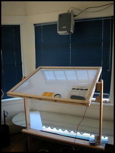

    Do wyświetlania obrazu na ekranie służy projektor, umieszczony pod odpowiednim kątem jak widać to na rysunku. Kamera IR jest przerobioną kamerą internetową, z której wyciągnięto filtr IR i podmieniono go na filtr światła widzialnego, żeby nie zbierać obrazu z projektora. Sam ekran wykonany jest ze szkła akrylowego - pleksi.

    Ale bajer :D Tylko mam takie pytanie. Czy ten wyświetlacz będzie działał w normalnym oświetleniu dziennym lub sztucznym:?:

    Pewnie że będzie, po prostu gdy ciemno lepiej działa projektor. Projekt bardzo ciekawy, tylko coś rozmiarowo duży, można by pokusić się o stworzenie jakiejś mobilnej wersji.
