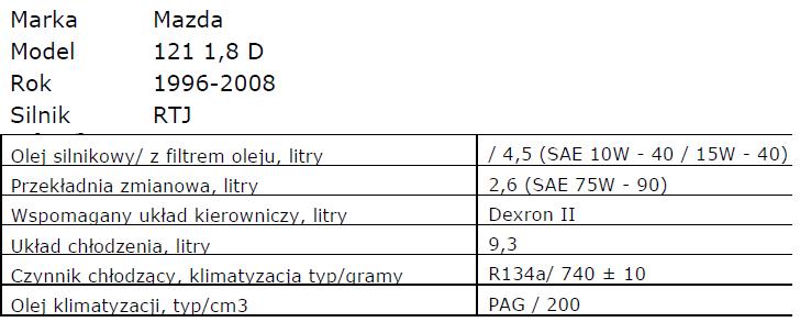

    Czy ktoś wie jaki ma być olej zalecany przez producenta do mazdy 121 1.8D z roku 1999. ???
    Mam dwie książki obsługi ale do bliźniaczej fiesty mk4 ale opisane w niej są tylko silniki benzynowe i podają tam ze ma być 75W90 syntetyk i ze wchodzi go 2,8L natomiast mam tez książkę z fiesty mk3 ( lata 91-95) ale za to z silnikiem takim jak ja mam tzn 1.8D i tam podają ze ma być olej mineralny 80W90 i to w ilości 3,1L.
    Gdzie jest prawda ?

    Proszę bardzo.
    jaki olej do skrzyni biegów mazdy 121 1.8D
  • #3 7248795
    zbymie
    ok, skoro tak to dzis taki kupie, a propo skad ta informacja?

    W zasadzie to już ustaliłeś rodzaj oleju, ale dodam od siebie. Użytkowałem kiedyś Mazdę 323 i odkryłem, że skrzynię biegów miała zalaną Dextronem II, czyli w zasadzie olejem dla skrzyń automatycznych. I nadmienię, że nie miałem najmniejszych problemów z jej działaniem. Ale żywotność oleju w skrzyni biegów jest wręcz nieograniczona więc rób jak uważasz.
    Aha. Olej o własnościach 75 jest znacznie rzadszy od 90. Czyli przy 80/90 mogą wystąpić problemy z przełączaniem biegów w zimę.
