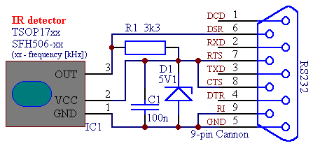

    Wlasnie zakupilem sobie tuner tv do komputera ktorty niestety byl bez pilota i mam prosbe aby ktos mogl by mi podac schemat do odbiornika podczerwieni ze zwyklego pilota do starego tv (rc5) moze byc pod com albo lpt a najlepiej pod usb.
    Aha jesli musi tam byc wsadzony jakis mikrokontroler to prosilbym o program.
    Edit:
    czyten schemat bylby dobry i czy mozna by go przerobic pod usb (najlepiej)
    Schemat pilota pod tuner tv
