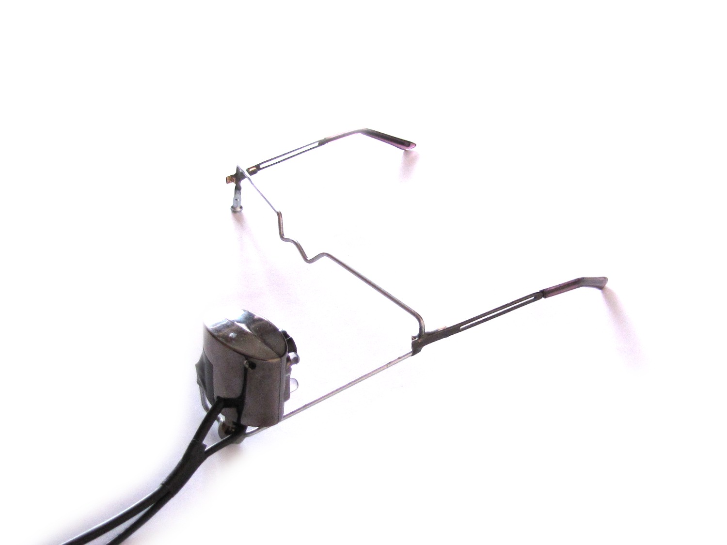

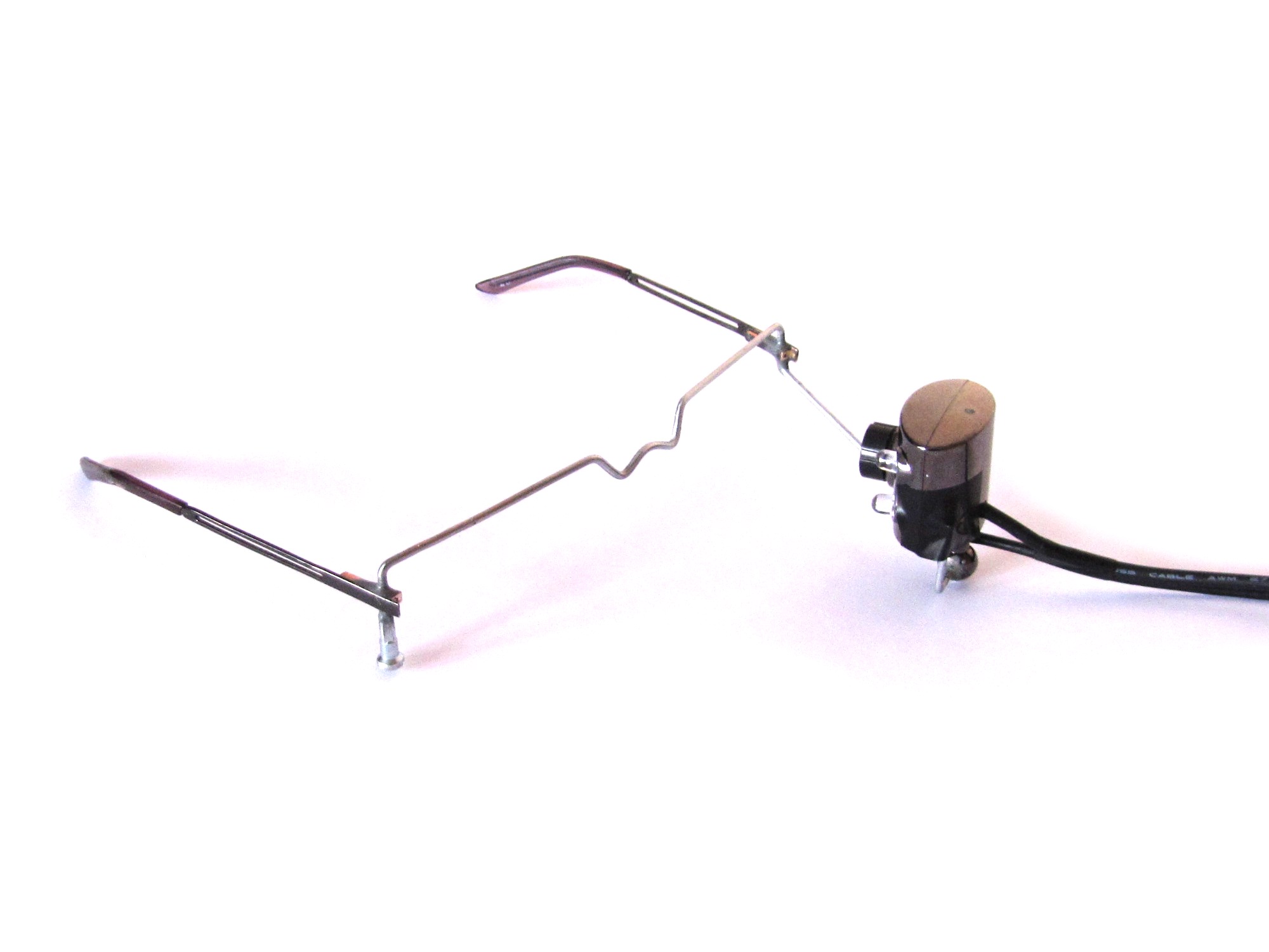

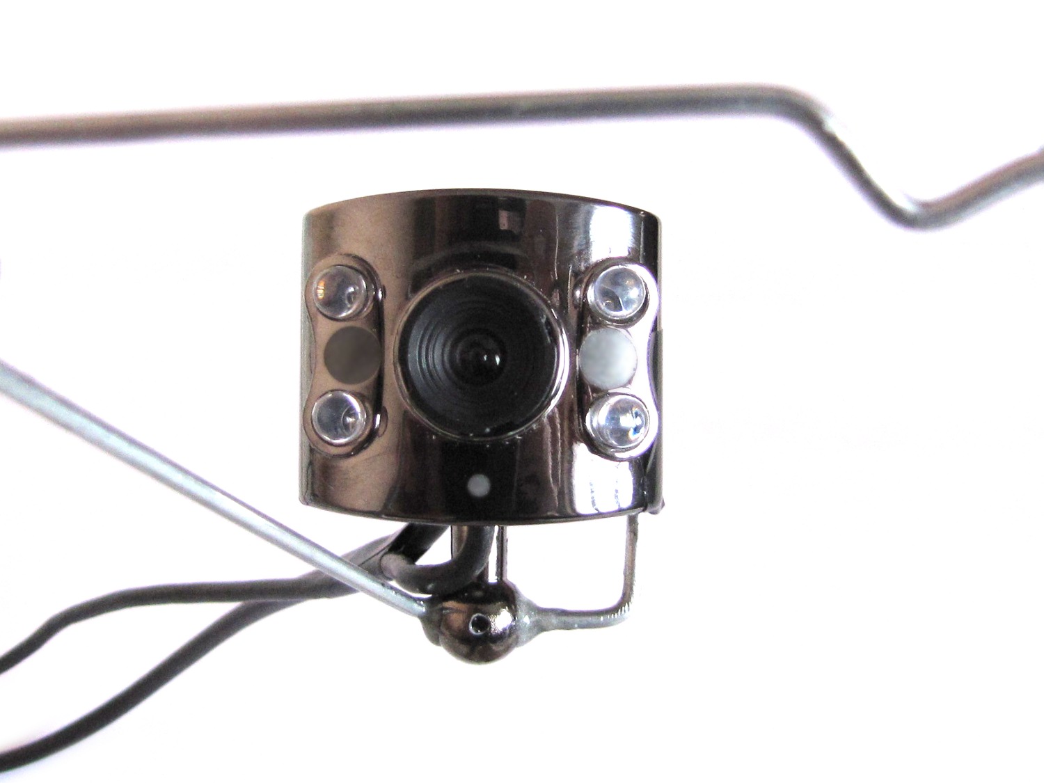

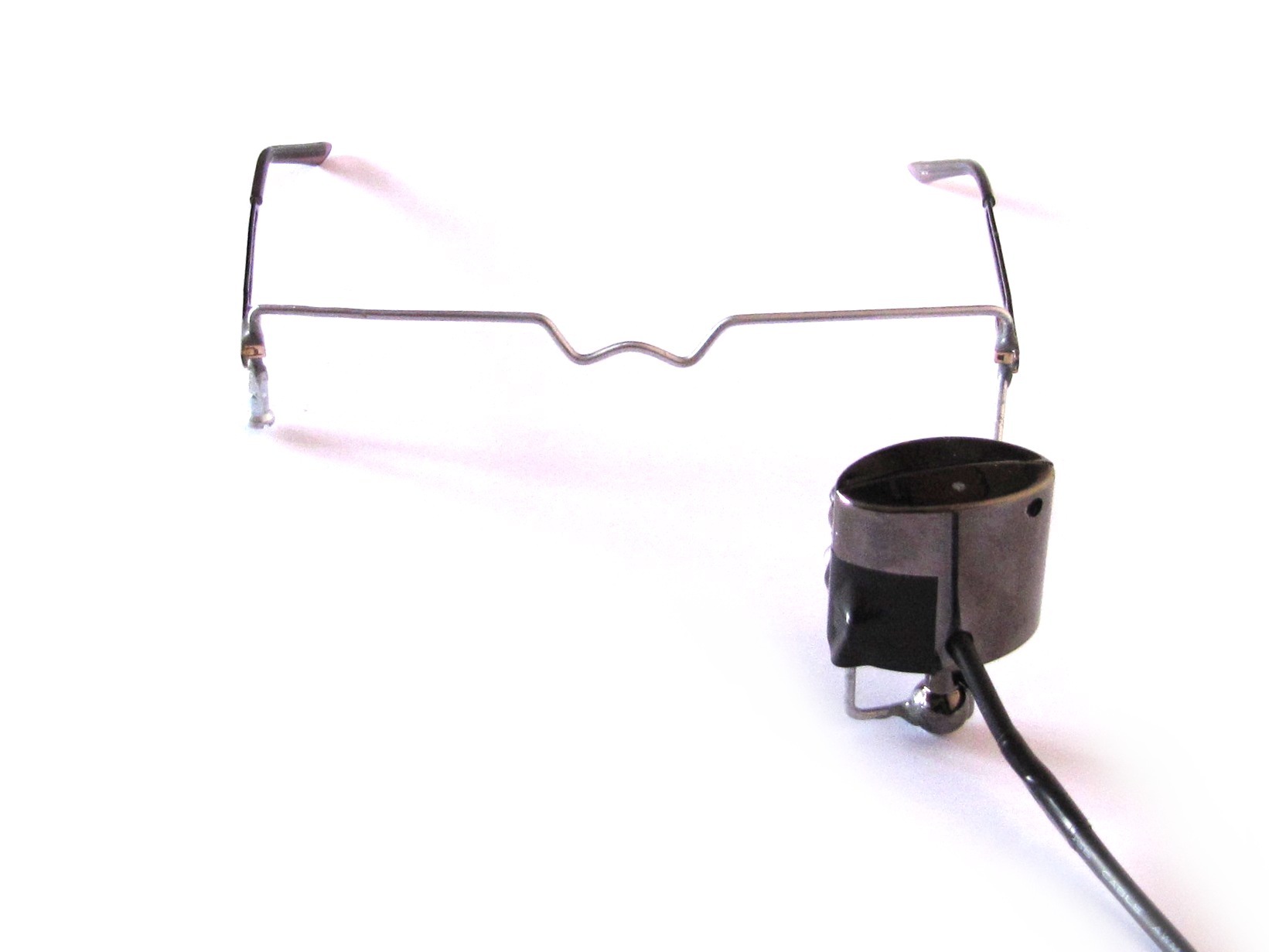

  • #6 10507237
    dcm_Marecheq
    Pierwsze podejście do tematu i niestety porażka. Użyłem kamery Esperanza TC-102, która ma rzeczywistą rozdzielczość 320×240. Wszystkie dostępne wyższe rozdzielczości są niestety interpolowane i jak to często bywa w przypadku sprzętu za kilkanaście złotych, stanowią jedynie chwyt marketingowy. Zamiast sześciu białych diod zamontowałem cztery diody podczerwieni zasilane z osobnego portu USB. Niestety otwory w obudowie są tak skierowane że diody świecą na boki a środek kadru jest niedoświetlony. Niska rozdzielczość i niedoświetlenie powodują że obraz oka jest niewyraźny, a rozdzielczość urządzenia pozwala jedynie na wskazywanie wzrokiem obszarów o powierzchni 1/16 ekranu. Zdecydowanie za mało żeby móc korzystać w ten sposób z klawiatury ekranowej czy innych aplikacji. Pokombinuję jeszcze z opcjami eyewritera, ale raczej z tej konfiguracji nic więcej nie wykrzeszę.
