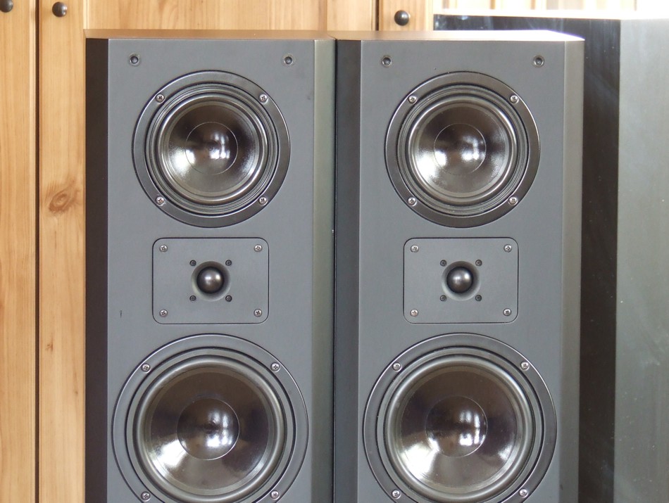

    Witam wszystkich.
    Mam głośniki UNITRA POLARIS 180, chciał bym podnieść wysokie tony bo jak dla mnie są one za mało słyszalne. Kiedyś słyszałem, że można wymienić kondensatory które łączą się bezpośrednio z gł. wysoko tonowym.

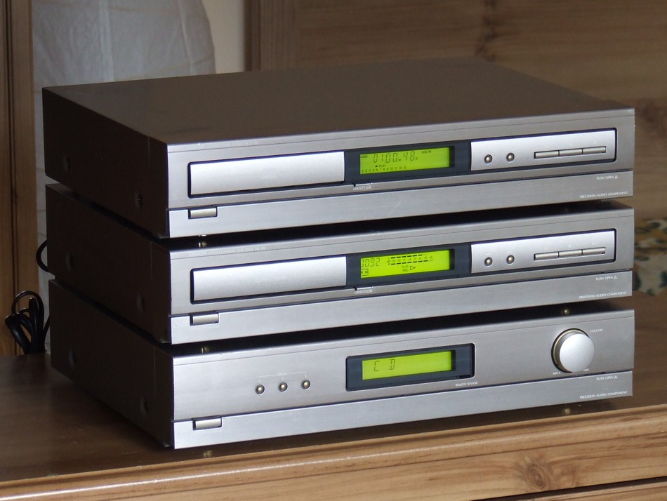

    Zestaw napędza DENON DRA210 2x100W.
    Proszę o porady - co jak i z czym lutować (jestem nowicjuszem).
    Z góry dziękuję.

    Z tego co pamietam sa w nich zamontowane klosniki wysokotonowe tzw "kopulkowe GDWK xx/xx) ...moze uda Ci sie znalezc zamiast nich glosniki wysokotonowe "tubowe GDWT xx/xx) maja wieksza efektywnosc niz kopulkowe.
    Generalnie, jesli chodzi o kondensator o ktorym wspominasz to zmniejszajac pojemnosc przez glosnik beda najbardziej slyszane wyzsze czestotliwosci..., zwiekszajac pojemnosc przesuwasz sie w strone mniejszych, do poziomu kiedy spali sie cewka w glosniku ...:-(((

    Jeżeli chodzi o Visaton SC 10 N to powstaje problem techniczny z zamontowaniem okrągłego głośnika gdyż odbiega on kształtem od oryginalnego.
    Mój głośnik wygląda tak:
    UNITRA POLARIS 180 - podniesienie wysokich tonów
    Muszę poszukać czegoś odpowiadającego kształtem a zarówno emitującego więcej wysokich tonów, tylko mam małe doświadczenie i nie wiem na jakie parametry zwracać uwagę :|
    A i sprzęcik który napędza głośniki to DENON DRA-210:

    Po pierwsze to nie unitra, a diora. Po drugie te głośniki lubią sie palić, jeśli już nie są nadpalone. Możesz spróbować ze zwrotnicy usunąć oryginalne rezystory i kondensatory (bodajże 3,3uF) dla wyskotonówek i dać tylko kondka 4,7uF w szeregu z żarówką. Na pewno zagra to głośniej, ale trzeba uważać.

    Reasumując mój problem mógł tkwić w tym iż niedawno zmieniłem moje stare wysłużone kolumny, które miały wysoko tonowe głośniki tubowe o tam wysoki ton był za ostry i chyba niepotrzebnie się tym kierowałem.
    Czytałem też opinie o tych głośnikach i nikt się nie skarżył na wysokie tony.

    Nic bym na Twoim miejscu nie grzebał w tych polarisach bo takim bezmyslnym wymienianiem elementów tylko możesz pogorszyć ich brzmienie, które jest zupełnie przyzwoite. Te gdwk rzeczywiście nie powalają i podział ich ze średniakami jest najsłabszym punktem tych kolumn ale żeby to poprawić trzebaby użyc dużo lepszej kopułki i przeprojektowac zwotnice, głównie podział piomiędzy gdm/gdwk ale żeby to zrobić trzeba mieć sprzęt pomiarowy i dużo doświadczenia.
