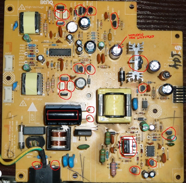

    Witam, mam problem z monitorem Benq FP531. W monitorze miga podświetlenie. Wymieniłem podejrzane kondensatory elektrolityczne, przelutowałem wybrane punkty na płycie aby pozbyć się zimnych lutów. (patrz fotografia). Czasami działa parę minut, potem miga ale wystarczy że dotknę, docisnę, stuknę płytę, lub któregoś z elementów to już nie miga. Proszę pomóżcie bo już nie wiem co to może być i gdzie szukać przyczyny.

    Popraw luty na transformatorkach wyjściowych i na elementach w ich okolicy. To powinno pomóc.

    Odepnij płytkę od monitora i dopiero wtedy stukaj - może problem leży w samych świetlówkach?

    3xgul
    Dziękuję goldi74, faktycznie to pomogło bo już 2 godziny i monitor świeci bez zakłóceń. Kilka razy już go włączałem wyłączałem i działa bez problemu. Zmyliło mnie to że gdy lampy migały to napięcie na V-inverter skakało z 11 do 20V teraz jest 15,3V. Zasilanie 5V i 3,3 V także skakało na niższe wartości. Dlatego myślałem że problem leży gdzieś po stronie pierwotnej przetwornicy. A tu patrzcie taka niespodzianka ! Jeszcze raz dziękuję.
