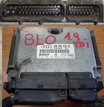

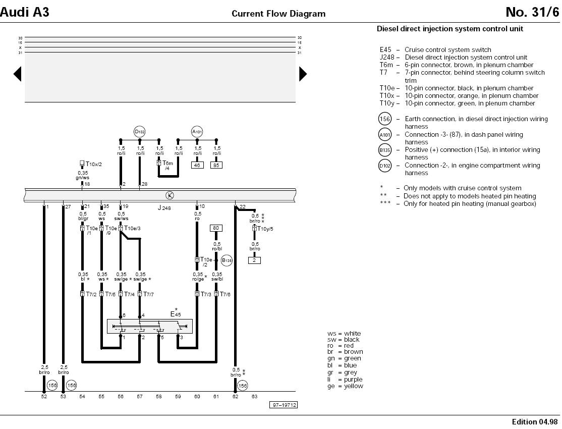

    Czytając różne opisy montażu tempomatu w tym modelu, postanowiłem skonfrontować to z rzeczywistością, po rozkręceniu podszybia okazało się że jedyna czarna wtyczka ma inny układ oraz kolory przewodów.
    Moje pytanie czy montował ktoś tempomat wpinając się bezpośrednio pod piny w komputerze (na schemacie 21, 35, 19, 10).

    Nie ma innej opcji schemat mówi sam za siebie. Najlepiej się wpiąć bezpośrednio pod wtyczkę komputera. Wyciągnąć ją powysuwać delikatnie piny, przylutować wiązkę i włożyć.
