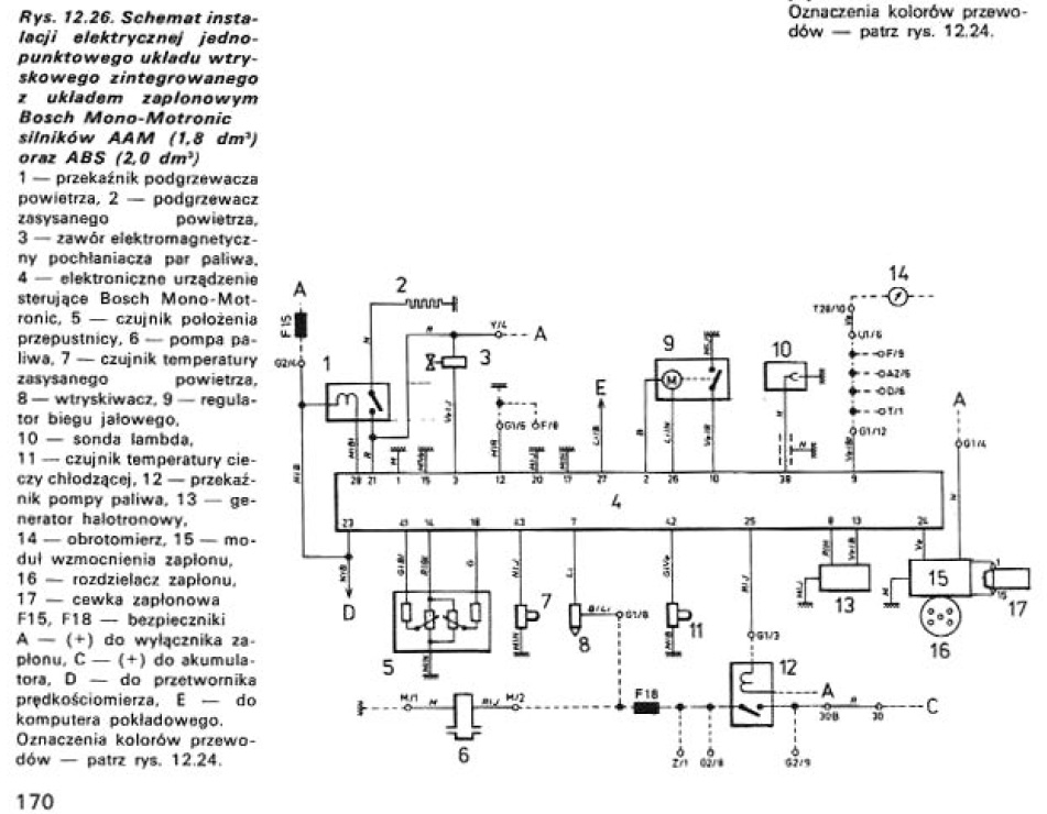

    Witam Państwa.
    Otóż w moim wypdaku przyczyną na 90 % okazała się sonada lambda. Gdy się jej przyjżałem to z pomoca mechanika zauważyliśmy że było przy niej coś kombinowane. W moim golfie mk3 1,8 75 km, AAM najprawdopodobniej powinna być 4 przewodowa sonda, ale pewności nie mam. Faktycznie jest 1 przewodowa. Poza tytm kostka do której się wpina sondę też jest wyraźnie pozmieniana. Są przy niej 4 przewody ale podpięte tylko 2, a 2 pozostałe owinięte taśmą izolacyjną.
    Problem w tym że teraz nie wiem jaka sonda była oryginalnie, a nawet jeśli to była 4 przewodówka to jak ją ponownie właściwie podpiąć? Widze że do tej wtyczki sa podpiete 4 przewody z 2 kabli , z czego 1 kabel chyba jest od komputera, bo prowadzi do prawej strony podzybia, inny idzie po śianie grodziowej na lewą stronę.
    CZy ktoś z Państwa może pomóc mi jakimś schematem, zdjęciem?

    Ma być cztero - przewodowa.
    Dwa białe przewody zasilanie grzałki , czarny - sygnał na kompa. , szary - masa sygnału.

    1)Bez katalizatora-3 przewodowa sonda ( ma 2 wtyczki nr bosch-0258003273)
    2)Z katalizatorem manualna skrzynia-1 przewodowa (+2 dodatkowy przew.z wtyczki
    nr.bosch-0258002040
    3)Z katalizatorem automat. skrzynia- 3 przewodowa (+ 4 dodatkowy przew.z wtyczki
    nr.bosch-0258003263
    Te 3 sądy wychodzą według katalogu, jak dojdziesz co ma być u Ciebie to daj znać POZDRAWIAM !!!! Rozizoluj od sądy aż za wtyczkę sądy przewody to może coś znajdziesz , czy tylko gazownicy podłączyli się pod sondę czy są nie podłączone lub poobcinane przewody świadczące o zamianie sondy na inną.Czasami jest tak jak napisał Ci kolega że gaz przeprogramowuje komp silnika, odłącz gaz, to co wspólne z komp.siln(czyli przew. do sondy itp.) a następnie odłącz najlepiej na noc akumulator żeby komp. silnika zrobił reset, i zobaczymy co dalej.
