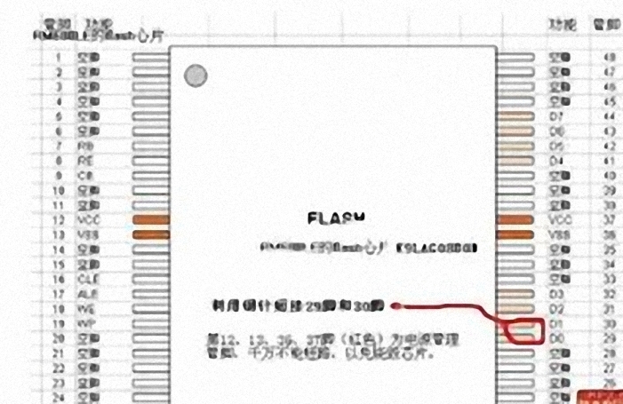

    Witam ,znajomy dal mi do flasha mp4 na rockchipie i niestety go uziemilem, wgralem zly flash teraz odtwarzacz sie nie podnosi, nie reaguje na reset, nie odpala z wcisnietym play, nie wykrywa go komputer, po prostu lipa :( Jestescie w stanie mi pomoc ??
    Chip odtwarzacza to rochkchip 2608a
    Pamieci szt 2 Samsunga K9HCG, czytalem na roznych forach i pisza zeby skasowac pamiec ale nie dosc ze po angielsku o jeszcze slaaabej jakosci fotki sa i nie wiadomo jakie piny zewrzec.
    Dziekuje za pomoc.

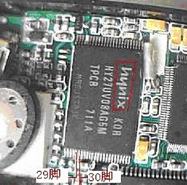

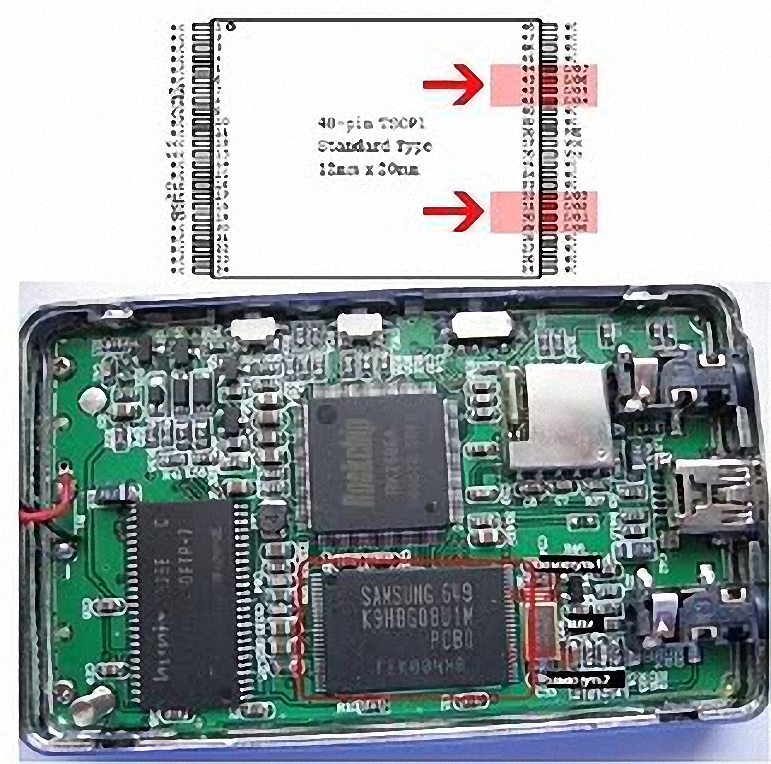

    Musisz rozkręcić go, tylko bądź przy tym ostrożny. Tak jak widzisz na zdjęciu trzeba dotknąć kilku nóżek oznaczonych na czerwono. Użyj do tego płaskiego i wąskiego śrubokręta tak żebyś nie dotykał innych, i najpierw sprawdź na nie podłączonym odtwarzaczu. Jeśli po tym nie będzie go wykrywał komputer to zostaw podłączony i spróbuj ponownie zewrzeć nóżki. Uwalony mp4 rockchip 2608a
    Na drugim zdjęciu pokazane jest żeby zewrzeć nóżki 29 i 30 , możesz to zrobić igłą Uwalony mp4 rockchip 2608a Uwalony mp4 rockchip 2608a
