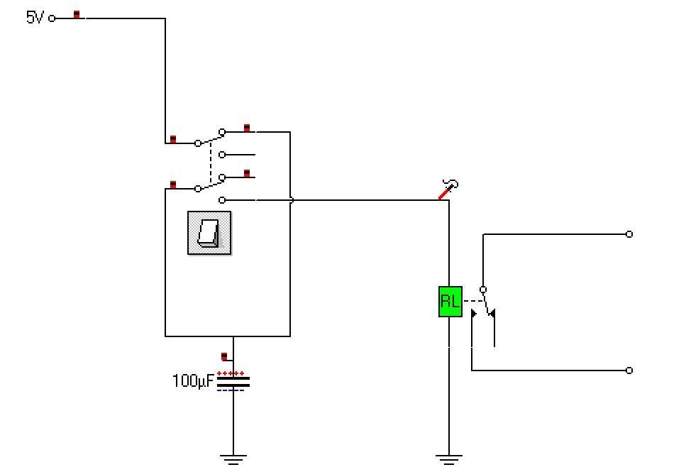

    Witam!
    Jestem kompletnie ułomny z elektroniki. Dlatego też mam pytanie. Czy można sobie zainstalować taki przełącznik jak na zdjęciu (oczywiście podpiąć pod jeden) zamiast klikać w guzik od obudowy?
    Jedynie co przyszło mi do głowy to, że guzik w kompie się klika i on odskakuje, a tu byłby cały czas tak jakby wciśnięty.
    Pozdrawiam!

    No raczej to by nie było za dobre rozwiązanie bo jak sam stwierdziłeś guziczek w komputerze jest to tzw. przełącznik chwilowy a te to przełączniki stałe.

    Oczywiście możesz zamontować przełącznik jak na foto, albo jakikolwiek inny - pod warunkiem, że będzie to przełącznk ASTABILNY (czyli chwilowy). To oznacza, że po "załączeniu" daje impuls i wraca do poprzedniej pozycji (nie zwiera obwodu elektrycznego na stałe). Zapytaj w sklepie elektronicznym o takie przełączniki.

    Oczywiście że się da, jest to taki przełącznik:
    Guzik włączający komputer
    Dodatkowo musisz zakupić przekaźniczek na 5V i kondensator elektrolityczny.
    Podłączasz to według poniższego schematu do zasilania portu usb gdyż kiedy komputer jest wyłączony tam nadal jest napięcie 5V.
    W pozycji OFF (jak na schemacie) ładowany jest kondensator , kiedy przełączysz w pozycję ON zasilanie kondensatora zostaje odcięte a zgromadzony w nim prąd zostaje rozładowany na przekaźniku co skutkuje jego włączenie na powiedzmy sekundę. Wyjście styków przekaźnika podpinasz w miejsce standardowego przycisku komputera.

    Nie w kazdym komputerze +5v jest w usb na wylaczonym komputerze.
    Na niektorych plytach mozna to ustawic, na innych jest, na jeszcze innych nie ma ;)
    Jak nie ma to z zasilacza +5vsb, tam masz zawsze +5v
