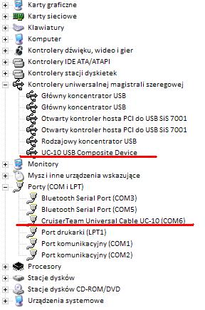

    Witam otrzymałem N-box UFS3 sarassoft i mam z nim duży problem.
    Po podłączeniu go do pc wyszukuje go jako:
    UC-10 usb composite device
    po instalacji sterowników system widzi go jako:
    Cruiser Team Universal Cable UC-10
    Próbowałem zmienic to Mprogiem ale niestety go nie widzi ponieważ cruiser w systemie jest jako port com6
    Co zrobić żeby n-box ufs3 był znowu sobą a nie cruiserem... ;(

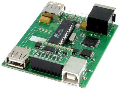

    Żeby nie było urządzenie wygląda tak jak na załączniku tylko że nie posiada przystawki hwk.

    Jak zainstalowałeś program do obsługi UFS-a to masz w tym katalogu sterowniki do UFS. Aktualizuj sterownik , podając ścieżkę ręcznie do katalogu gdzie znajdują się sterowniki UFS , zarówno dla urządzenia jak i portu.

    Już tak próbowałem po podaniu śceżki nadal jest to samo ;/ podejżewam że ktoś bawił się zmianą wsadu atmegi za pomocą mproga ;/ ponieważ jak go dostałem była kartka uszkodzony-po mprogu

    Próbowałem też bez atmegi go podłączyć i tu jest problem że bez procesora też czyta go jako cruisera ;/

    Wystarzczyło zainstalować konkretne sterowniki do cruisera pod usb a nie instalować tych emulujących port com. A potem już mprogiem erase i flash dobrym wsadem ;)
