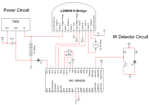

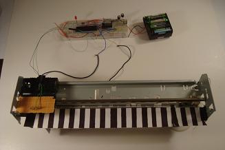

    Enkodery optyczne nie są niczym nowym. Możemy je znaleźć w wielu urządzeniach, jak chociażby w drukarkach czy starych myszkach kulkowych. Jest to dosyć proste rozwiązanie, ale efektywne, dzięki czemu można w dosyć łatwy sposób określać położenie przedmiotów i kierunek ich ruchu przy stosowaniu silników DC. Poniżej przedstawiam projekt enkodera optycznego, ale liniowego zamiast częściej stosowanego obrotowego. Na stronie źródłowej znajdziecie schematy i opis budowy takiego enkodera w oparciu o mikrokontroler z rodziny PIC184520. Na stronie znajdują się także kody źródłowe dla mikrokontrolera.
    Liniowy enkoder optyczny zbudowany na PICu Liniowy enkoder optyczny zbudowany na PICu Liniowy enkoder optyczny zbudowany na PICu
    Źródło http://www.pyroelectro.com/tutorials/simple_motor_encoder/index.html

    Sądząc z wykonania (wybitnie "równe" paski kodera) i tylko jednego kanału zliczania (brak możliwości rozróżnienia kierunku, jeżeli by używać tego kodera bez napędu), to ten cały projekt jest raczej dla PICu a nie na PIC-u ;)
    Chyba lepiej by wyszło wydrukowanie tych pasków.

    lepiej by wyszło pójście do sklepu komputerowego i za 10pln odebranie od nich albo za darmo uszkodzonej atramentówki.....
    mamy i opto szczelinowe i pasek nadrukowany...

    Widać że do budowy tego urzadzenia posłużyły części ze starej drukarki. Dlaczego w takim razie autor nie użył z niej też paska i czujnika?!

    Nic to nowego nie wnosi i zastosowanie też żadne z takim paskiem pomiarowym.
