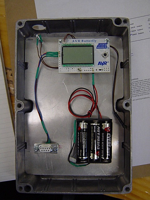

    Butterfly Logger jest wszechstronnym rejestratorem danych, opartym na platformie AVR Butterfly. Projekt ten jest niskobudżetowym rozwiązaniem, pozwalającym na monitorowanie natężenia światła, temperatury, napięcia oraz innych wielkości w zależności od zastosowanych czujników. Motywacją do wykonania tego urządzenia była przede wszystkim chęć obniżenia kosztów (fabryczne rejestratory są drogie) oraz możliwość łatwego dostosowania do własnych potrzeb. Platforma Butterfly okazała się idealnym rozwiązaniem. Kolejnym celem było zapewnienie dużej niezawodności urządzenia oraz możliwie najmniejszego poboru prądu, gdyż pracując w tym przypadku jako stacja pogodowa, operator zbierał dane dopiero po 3-4 tygodniach pracy. Logger zasilany jest z dwóch źródeł. Pierwsze to trzy baterie AA, których żywotność autor szacuje na 12 miesięcy. W przypadku, gdy to źródło zawiedzie, układ będzie zasilany z dodatkowej płaskiej baterii, zapewniającej realizację podstawowych funkcji. Do zapisu danych wykorzystywana jest 4Mb pamięć.
    Autor na swojej stronie prezentuje również wykorzystanie tej platformy jako rejestrator danych z akcelerometru. AVR Butterfly to fabryczny zestaw od ATMELa.
    Źródło: http://brokentoaster.com/butterflylogger/index.html
