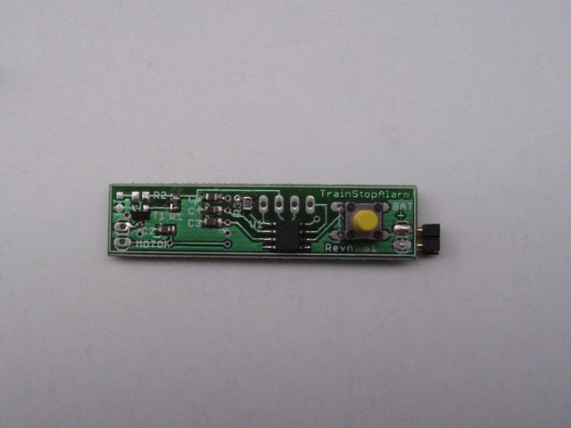

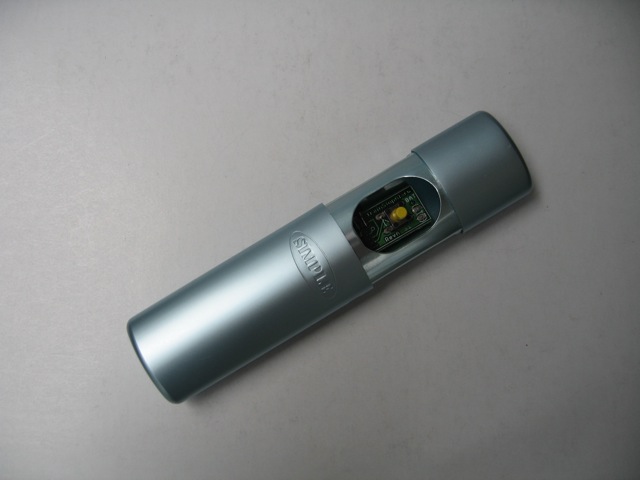

    Station Master jest bardzo prostym urządzeniem, o niewielkich wymiarach. Pozwala poprzez delikatne wibracje informować użytkownika o zbliżającym się przystanku. Do programowania liczby zatrzymań pociągu służy jeden przycisk. Mając go w kieszeni można się spokojnie zdrzemnąć bez obawy o przegapienie przystanku.
    Sercem urządzenia jest mikrokontroler Attiny13. Do monitorowania ruchu właściciela służy trzyosiowy akcelerometr Freescale MMA7260. Jako alarm wibracyjny autor wykorzystał silniczek z telefonu komórkowego. Wszystko zasilane jest z 3V baterii.
    W związku z tym, że zastosowany mikrokontroler posiada niewiele pamięci, konstruktor do stworzenia algorytmu wykrywającego zatrzymanie musiał uprzednio przy odbywaniu podróży zrobić odpowiednie pomiary, poza tym cały program napisany jest w asemblerze.

    Urządzenie stanowi realizację ciekawego pomysłu i bazę do szerszych zastosowań. Można by np. zaimplementować akcelerometr w odtwarzaczu MP3, którzy podczas zbliżania się do zaprogramowanej stacji wyciszałby muzykę i informował i o konieczności przygotowania się do wyjścia.

    Jesliby stacja posiadala jakis nadajnik, ktory na bebenku nadawalby jej nazwe lub inna ceche, to droga radiowa ( n.p. 433MHz ) moznaby takie powiadamianie uskutecznic ze 100 procentowa pewnoscia ( no chyba ze ktos zlosliwy by sie podszyl ), a tak, jesli trasa sie zmieni, trzeba wprowadzac dystanse i czasy od nowa.
    Tym samym po pierwszej fascynacji i pierwszej koniecznosci dokonania korekt, motywacja do uzywania takiego urzadzenia mocno spadnie.
    Ot kolejny ulomny gadget, ktory przyda sie jedynie jego tworcy.
    Osobiscie wole nie spac w srodkach komunikacji publicznej by nie przegapic swojej stacji i nie stracic portfela.
    Juz Bebenek jest taki jak trzeba ;)

    Pomysł jest raczej mało skutecznie chroniący sen, bo jak autobus będzie jechał i przystawał (a raczej stał i "pojechiwał") w korku ulicznym, to właściciel przypominacza raczej sobie nie pośpi.
    Faktycznie gdyby przystanki nadawały sygnały je identyfikujące to wtedy by to miało sens. W ostateczności lepszy był by układ reagujący na dźwięk otwieranych drzwi. ;)

    2.Jaka zmiana trasy, jakie dystanse , jakie czasy od nowa ? - Opis czytal ?.... algorytm rozpoznaje kiedy pociag jest w ruchu a kiedy staje. Ewentualnych korekcji trzeba dokonac dla innego "systemu kolejowego", a nie innej ilosci przystankow itp.
    ehh.... malkontenci...

    Jak dla mnie bardzo ciekawy pomysł.. mi się nie przyda (bo lubię swój portfel, plecak i telefon :| ), ale ciekawe zastosowanie akcelerometru i niezła minimalizacja. Też mam taki akcelerometr (nawet 2), ale nie mam czasu nic z tym zrobić. Bardzo fajna obudowa - od czego to :?: chyba że sam robiłeś :?: :D

    Pomysł raczej do wykorzystania w metrze. Pociągi kiwają się na wszystkie strony, szarpią po kilka razy przy starcie. Widać, że pomysł powstał gdzie indziej.

    Można by zastosować nawigację inercyjną. Znając przyspieszenia i upływ czasu można policzyć prędkości i przebyte odległości z wystarczającą dokładnością by zasygnalizować, że to już. Wystarczy raz przejechać daną trasę w trybie rejestracji, trasę można sparametryzować do odcinków i potem porównywać do odczytów w trybie przypominania.
    Problemem jest tylko rozwiązanie zagadnienia zmian pozycji akcelerometru w stosunku do kierunku ruchu pojazdu (uzytkownik siedzi przodem/tyłem/bokiem/pod kątem dowolnym do kierunku jazdy i jeszcze może zmienić pozycję na skutek np. tłoku).
    Można by zastosować prosty żyroskop (podraża to rozwiązanie), uzytkownik musiałby wejść do autobusu stanąć przodem do kierunku jazdy i nacisnąć przycisk ORIENTACJA a wtedy procesor przyjmuje aktualne sygnały z żyroskopu jako kierunek odniesienia.
