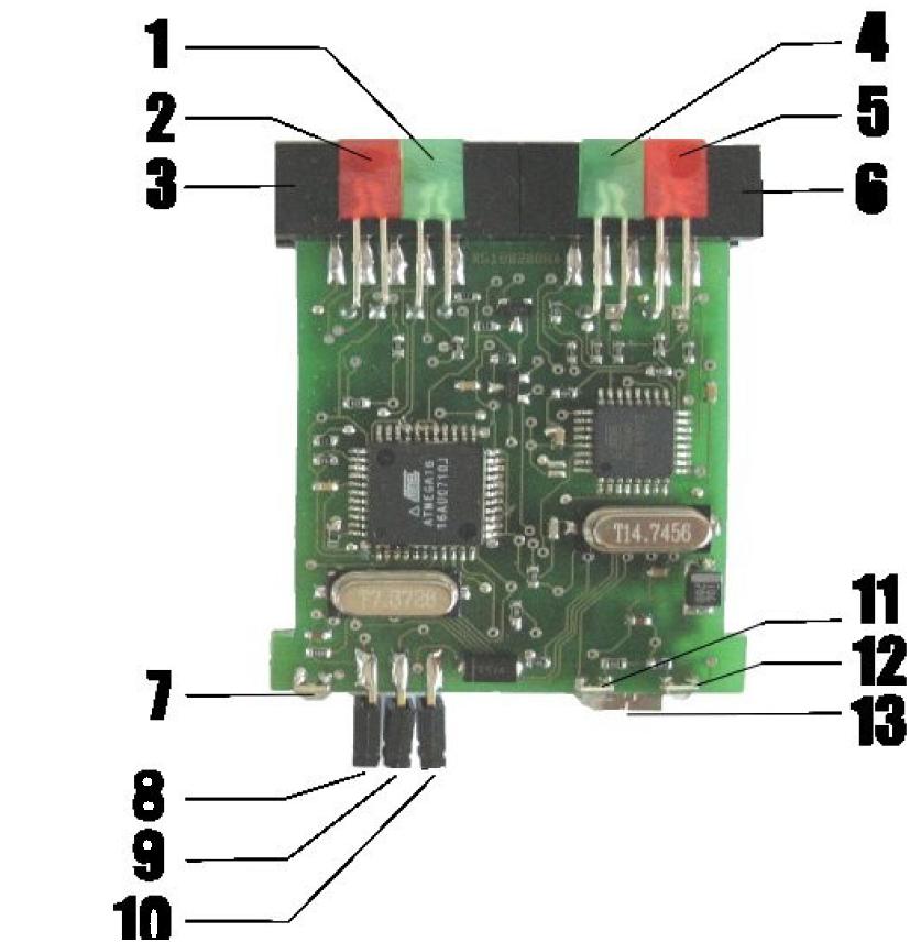

    Mam nadzieje że w dobrym miejscu założyłem jeżeli nie to proszę o przeniesienie.
    Doda jeszcze że nigdzie nie znalazłem rozwiązania mojego problemu.
    Kupiłem programator avr usb i z samego początku mam problemy otóż jak podłączam programator do komputera mam założone zworki o numerze 8 i 10 podłączam taśmę do wyjścia o numerze 3 układ jest połączony tasiemki jak instrukcja nakazuje, z wgraniem i zmianą softu nie ma problemu ale program AvrOspII i AVRDUDE_GUI nie wynajduje programatora ani układu ale komputer tak w załączniku jest instrukcja i screen z menadżer urządzeń.
    Mam pytanie dlaczego programy nie wynajdują programatora a możne proprostu popełniłem błąd to znaczy ze nie tu zworki wsadzam lub nie tu podłączam układ programowany proszę o pomoc chciałbym zacząć w moim wieku ,,zabawę" z mikro kontrolerami.

    Zworka 8 (ta od lewej) to przełączenie do trybu JTAG ICE.
    W trybie tym programowanie może odbywać się z poziomu AVR Studio
    tylko przez magistralę JTAG!
    Jeśli zależy Ci na programowaniu z AVRDUDE lub AVR OSPII to przez magistralę ISP czyli układ podłączony do złącza nr 6 a zworka 8 powinna być zdjęta !

    Czyli JTAG-a podłączasz do ATmega8...w ten sposób to nie ma prawa działać.
    ATmega8 nie posiada magistrali JTAG.
    Ciekawe tylko co się już zjarało - czy programator czy Atmega.
    Kilka postów wyżej wyraźnie pisałem - układ podłączony do złącza nr 6 a zworka 8 powinna być zdjęta
    Do programowania ISP tyko i wyłącznie złącze ISP czyli nr 6.
    ps. Na spodniej części obudowy złącza są wyraźnie opisane.

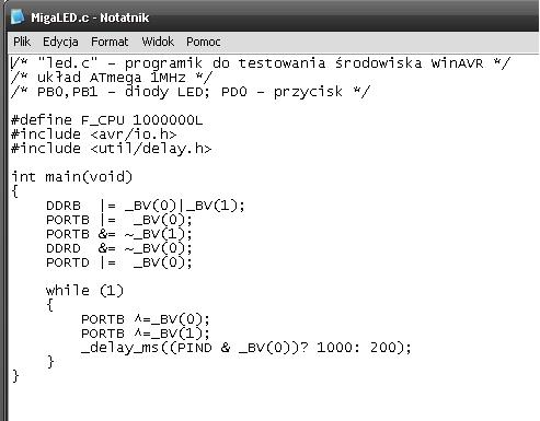

    Zaprogramowałem atmege 8 i miała dioda migać ale na żadnym porcie to się nie odbywa dla czego oto screen z programowania i kod udostępniony przez p_zag

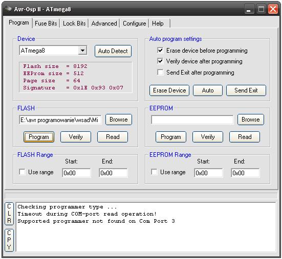

    henryxxl napisał:
    Zaprogramowałem układ ...
    Tak Ci się tylko wydaje.
    Z komunikatów AVR-OSP II jasno wynika, że programator nie potrafi nawiązać połączenia z programowanym uC.
    W zakładce "Program", Device ustaw na "no device selected" i wciśnij "Auto Detect".
    Programator avr usb nie widzi go komputer
    Jeżeli nie zobaczysz prawidłowej sygnatury swojego proca,
    to dalsze działania są bezcelowe.Zweryfikuj połączenie programatora z uC i sprawdź zasilanie.

    Ważne jest żeby podłączyć następujące sygnały programatora z mikrokontrolerem:
    MOSI z MOSI, MISO z MISO, RST z RESET, SCK z SCK, MISO z MISO, GND z GND oraz VCC z VCC. Zworki 8 i 9 mają być zdjęte. Jeśli ATmega ma być zasilona z programatora to zworka POWER (10 - ta od strony usb) powinna być założona, natomiast jeśli ATmega jest zasilona z zewnętrznego zasilacza to zworka 10 ma być zdjęta.
    Henryxxl, napisz czy ta ATmega8 jest w jakimś zestawie - jeśli tak to w jakim...
    będę mógł zobaczyć czy na złączu ISP tego zestawu sygnały są "rozszyte" standardowo.
