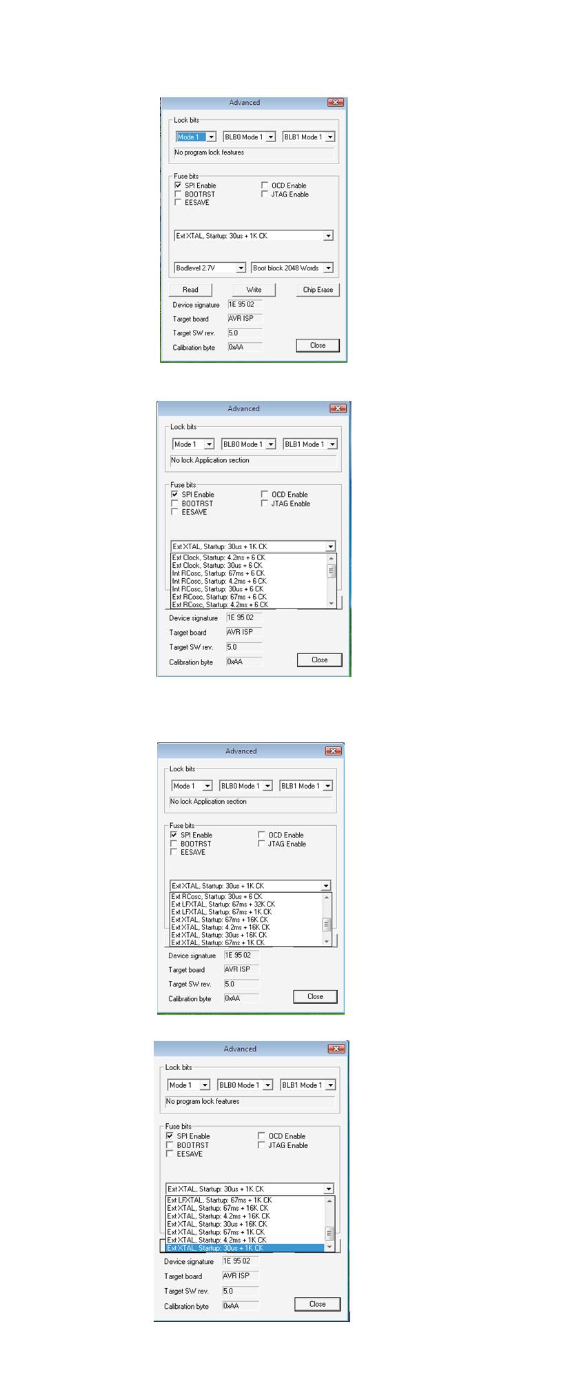

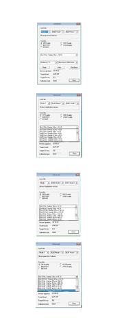

    Mógłby ktoś objaśnić co znaczą poszczególne ustawienia w tym oknie.Wiem, ze to nie jest najlepszy program, ale chcę wiedzieć, za co odpowiada każda opcja. Na forum chyba nikt jeszcze tego nie opisywał(przynajmniej ja nie znalazłem opisu AVR Prog).
    Błąd ==>> Can't enter programming mode
    Pracuje na up Atmega32 i chcę korzystać z kwarcu 16MHz.
    Pozdrawiam!!!
