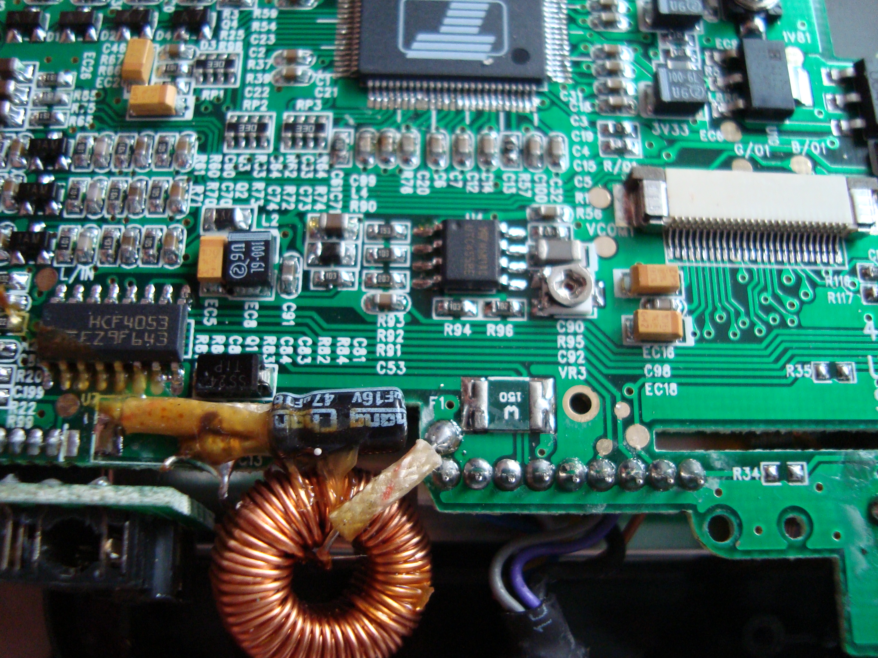

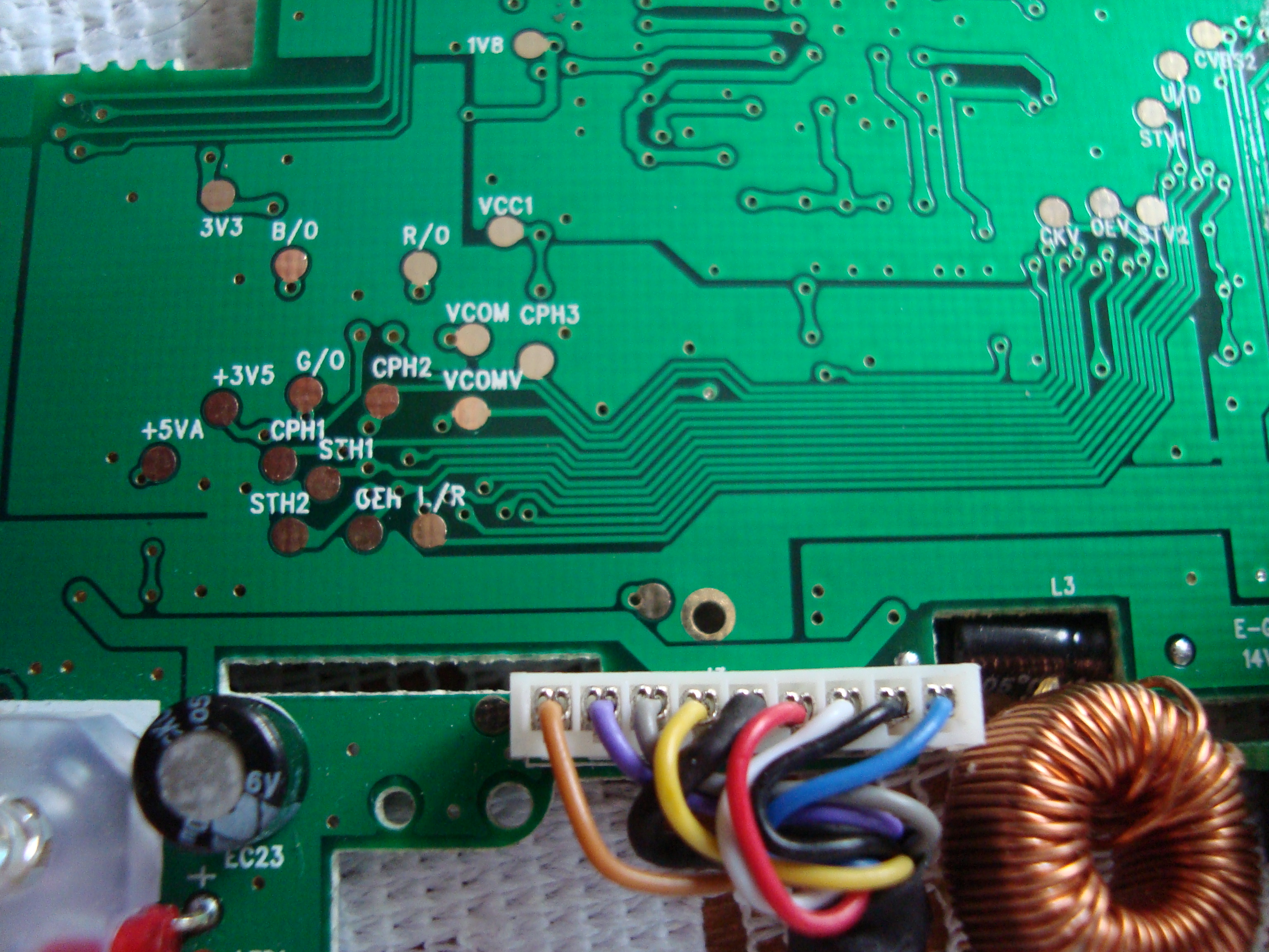

    wingregor
    Witam, ostatnio kupiłem monitorek samochodowy Ripspeed scr-700. I teraz mam problem bo okazało sie że jego zasilanie jest poprowadzone kablem s-video 8-pin. Jeśli ktoś wiedział by coś na ten temat, jakim napięciem jest zasilany monitor, które piny są od video a które od zasilania ewentualnie jak zrobic żeby mi to śmigało był bym wdzięczny. W radyjku wyjście na video mam przez RCA wiec przejście musiało by być z s-video na RCA. A tu kilka fotek płyty głównej. https://obrazki.elektroda.pl/78_1258211906.jpg
    https://obrazki.elektroda.pl/73_1258211910.jpg
    https://obrazki.elektroda.pl/15_1258211912.jpg
    Na allegro znalazłem dwa monitorki identycznie wyglądające ale innych firm. Jeden to NAVIHEAVEN NH-07 a drugi DALCO U7
    #2 8101342
    guard10
    Witam masa- napewno na obudowie ,+12 do dlawika ferrytowego,zasilanie 11-15.4v.Reszte sprubuje znalezc.Sadze ze + pod czerwony kabel ale sprawdz polaczenie czerwony i filtr
