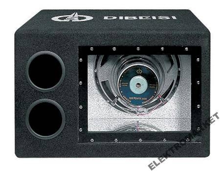

    ZalO_o
    Posiadam skrzynie tego typu, budowa jest identyczna, ale moja jest bez jakiejkolwiek firmy.Skrzynia no name z głośnikiem JBL Spalono w niej głośnik i mam zamiar zamontować lepszy. A więc nasuwa się pytanie: czy ma sens montaż w niej głośnika JBL GTO 1214, a jeżeli nie to jaki?[/img]
  • #2 7256950
    buko06
    Tak możesz w niej zamontować głośnik JBL GTO 1214 chyba że w tej samej cenie masz dużo wyższa półke audio jak np Powerbass S-12.
    Co do JBL gto 12 gra konkretnie.
  • #3 7256990
    BlueSystem
    JBL nie gra konkretnie, no ale co kto lubi ;)
    Do każdego głosnika daje się inną obudowę, więc może to wcale dobrze nie grać, inny litraż i inne strojenie (porty Bass Reflex) prawdopodobnie spowodują że każdy inny głośnik zagra w tym słabo.
  • #4 7257074
    ZalO_o
    Może ktoś miał do czynienia z takową skrzynią, jak ona się zachowuje, żeby te pieniądze nie były wyrzucone w błoto...
  • #5 7257392
    lowlander
    Tak się składa że ja miałem i nie warto nic z tym shitem robić chyba że głośnik max 100-150 RMS inaczej się rozpadnie i wyrwie plexi, te skrzynki są max z 12 mdf jeśli w ogóle z MDF, także polecam zrobić porządną skrzynię a z tej to mowie max 100-150 RMS i to bez rewelacji zagra
  • #6 7271487
    buko06
    Kup JBL GTO 1214 jak bedzie słabo chodził to poprostu zmienisz mu skrzynie.
    Innej opcji nie widze.
  • #7 7272365
    hifonics
    Ta skrzynia to szajs, lepiej zrób nową skrzynie pod tego jbla. To pewnie jest zrobione z płyty wiórowej która nie ma nawet 1cm grubości.
