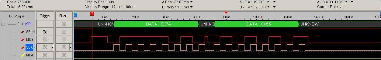

    Witam !
    Dołączyłem do atmega128 dac mcp4921. No i nie chcą ze sobą gadać a właściwie dac nie chce słuchać komend.
    SPCR=0x53;
    SPSR=0x00;
    PORTG &= ~cs_dac; //chip select = 0
    delay_us(10);
    spi(0x7A);
    spi(0x55);
    PORTG |= cs_dac; // chip select = 1
    Kod w Codevision. Podłączyłem analizator logiczny i przebiegi wyglądają wzorcowo a mimo to układ milczy. Może ktoś uruchamiał juz taki zestaw. Mi się juz pomysły kończą. Na tym spi mam podłączony jeszcze ade7754 (oczywiście z innym cs) i z nim nie mam problemu. Muszę się tylko przełączać między trybami spi bo ade7754 czyta dane na narastającym zboczu zegara a mcp4921 na opadającym. Ale jak wspomniałem do przebiegów trudno się przyczepić. Jakieś sugestie ?

    Wysyłasz 16 bitów może w odwrotnej kolejnosci od msb-lsb czy lsb-msb . Ocena problemu wymaga schematu i jakiegoś wykresu twojego przebiegu z analizatora .

    przepraszam że dopiero teraz ale trafił się nieoczekiwany wyjazd. Zrzut z analizatora poniżej:
    Atmega128 i mcp4921, brak komunikacji
    Tryb 00, MSB pierwszy. Tak tez zostalo to zdekodowane przez analizator. Tutaj wysyłam 0x7A i potem 0x55 czyli zgadza się.
    Lechu
    No i problem rozwiązany. Nie dochodził do przetwornika sygnał ldac, ktory po kazdym wpisie danych trzeba wyzerowac i z powrotem ustawić na 1. No cóż diabeł zawsze tkwi w szczegółach.
