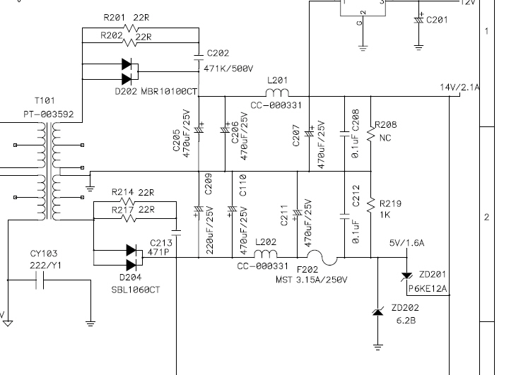

    Mam w/w monitor i uszkodzoną diodę zenera Z202, niestety nie mam schematu, nie wiem na ile volt jest ta dioda.
    Bardzo proszę o pomoc.

    Powymieniałem wszystkie kondensatory, i faktycznie monitor działał, ale zrobiłem zwarcie i poleciała mi ta zenerka. Jest na pewno ko, bo aż pękła

    D202 to znalazłem ale z202 zrób fotkę do zobacze

    Dobra u mnie jest inny zasilacz bo zenerka w ogóle nie jest wlutowana.

    Jak widac ze schematu - jest D202 i ZD202 .

    Zenerka zamontowana i monitor śmiga aż miło. Temat mogę chyba juz zamknąć.
