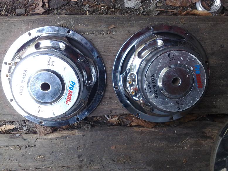

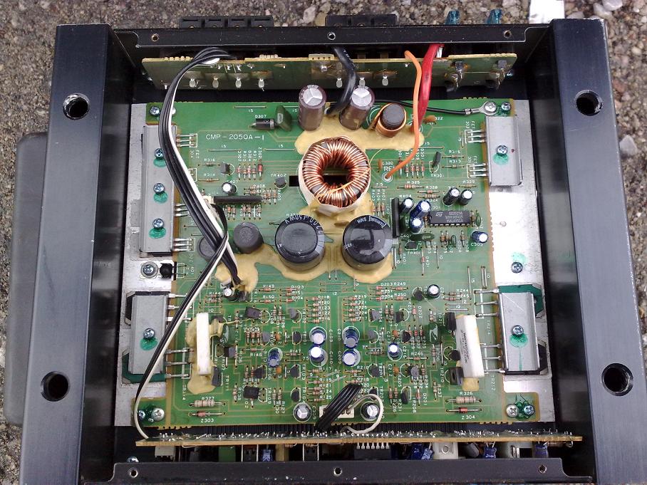

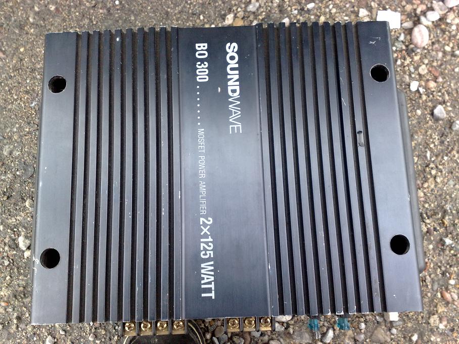

  • #7 7272263
    smoke136
    hehe, no śmiesznie by było... a ja mam podpięty wzmacniacz soundwave
    JVC KD-R302 + wzmacniacz - pytanie JVC KD-R302 + wzmacniacz - pytanie
    a subik mam z 2 no namów 20cm (dostałem za free, to czemu nie spróbować ich wykorzystać jakoś :) )
    i na moje potrzeby i oczekiwania gra to wystarczająco :) i mi sie podoba (a chyba o to chodzi :) )
