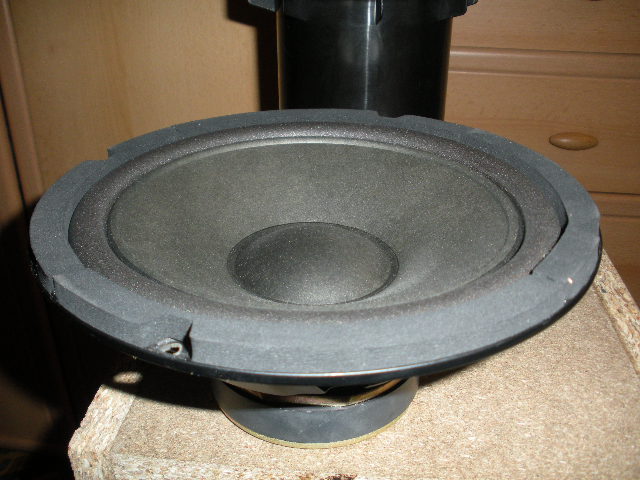

    leopard102
    Mam pytanie czy ktoś posiada parametry tego głośnika, może ktoś już próbował zrobić jakąś obudowę do niego. Potrzebuję mały zestaw do domu do nauki DJ'ki, szkoda mi sprzętu domowego i przypomniałem sobie o tych głośnikach, wygrzebałem je u rodziców i mimo 14lat są w b.dobrym stanie, kiedyś służyły mi jako satelity do pasywnego woofera tonsila, razem w GDWT 9/80/5f. Myślę nad zrobieniem z nich małych paczek w stylu kolumn estradowych i do nich jakiś woofer na 2x12". Potrzebna mi podpowiedź jaką obudowę najlepiej dla nich robić BR czy Closed?
    Jeżeli ktoś miał do czynienia z tym głośnikiem to proszę o podpowiedź.

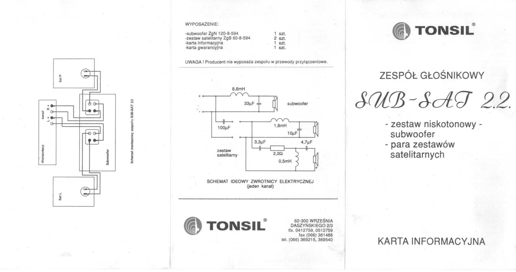

  • #17 7271039
    Pawel S.
    schemat tez jest gdzies na forum
    TONSIL GDN 20/80, parametry, pomoc w budowie TONSIL GDN 20/80, parametry, pomoc w budowie

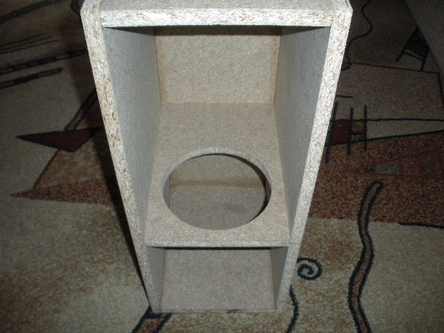

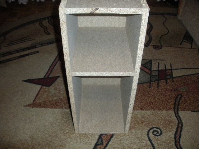

  • #22 7273311

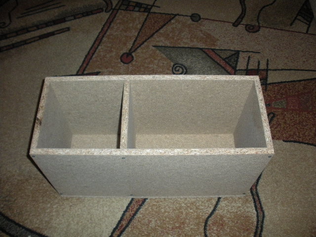

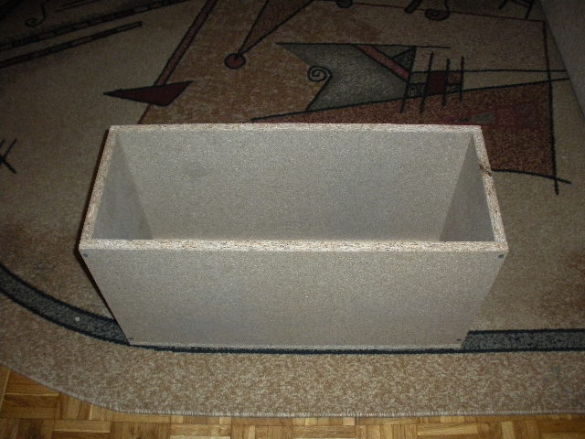

    leopard102
    A u mnie prace wystartowały
    TONSIL GDN 20/80, parametry, pomoc w budowie TONSIL GDN 20/80, parametry, pomoc w budowie TONSIL GDN 20/80, parametry, pomoc w budowie
    do wycinania mam pilarkę ale zawsze może coś minimalnie źle się uciąć, dzisiaj wyszło O.K. i jestem już po wstępnym spasowaniu, jutro wycinam otwory i zaczynam składać całość.
    Jeżeli Sub sprawdzi mi się w domu do kina to jaki proponujecie napęd do niego?? potrzebna końcówka pracująca w 4R, głośniki będę łączył równolegle.
  • #23 7273937
    Pawel S.
    ale mam nadzieje ze tego jeszcze nie skleiles? bo otwor na glosniki trzeba zrobic wczesniej :P
    no i ktoras scianka powinna byc demontowalna
    a co do napedu - w dobrej cenie jest STX http://www.stx.pl/index.php/product/show/id/240
    jest to konstrukcja irka wiec nie ma sie czego obawiac tylko brac ;)
  • #24 7274142
    leopard102
    Zdjęcia są ze wstępnej przymiarki, na razie skleiłem to co mogłem, tył i przegroda komór na razie są luzem a reszta sklejona, jutro wytnę otwory, przykręcę głośniki i wkleję przegrodę, tył zostaje na razie tylko na śrubach bo możliwe że będzie wstawiony panel.

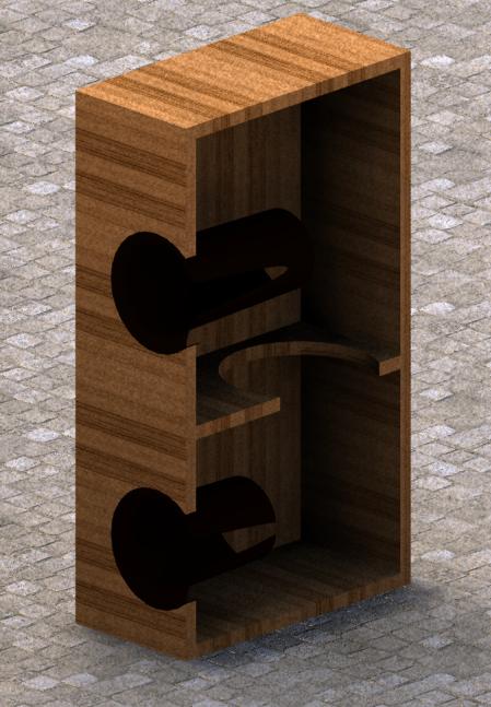

  • #27 7277573
    Pawel S.
    ale SUB300 mozesz kupic tylko uzywany - irek jest na rehabilitacji po polamaniu obu rak wiec nic nie bedzie budowal jeszcze przez dlugi czas... :???:
    głośniki będą połączone równolegle, jeden ma być w przeciw-fazie ale czy ma znaczenie który??
    nie - byle w siebie nie "walily" :P
    one graja i tak przeciez raz w jedna a raz w druga komore wiec nie ma znaczenia jak je podlaczysz.
    a dzisiaj nudzilem sie troche na PKMie wiec skrobnalem sobie cos takiego
    tam w rysunku gdzie mi podales linka byly bledy z tunelami
    w tym subie sa 2 tunele z polinka (dostepne rowniez w innych sklepach)
    fi 100x200 i fi 100x140
    srednice wlotu maja ok 90-93mm
    wg mnie powinno byc OK - nastepnym razem je zamowie :P

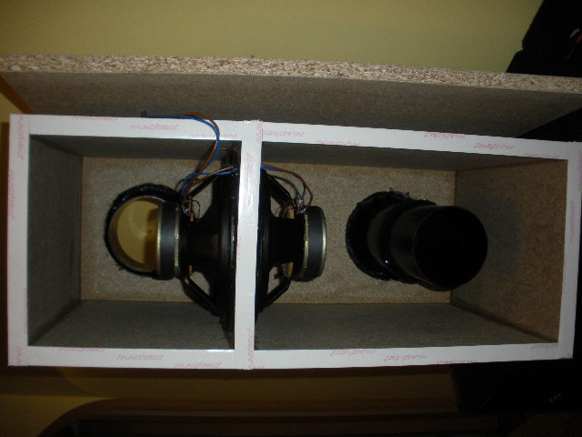

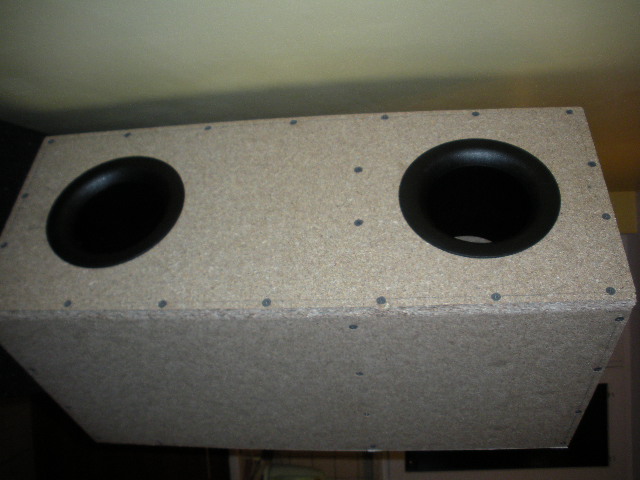

  • #28 7279128
    leopard102
    zasmuciłeś mnie z irkiem, szkoda bo brałbym raczej tą 300tke od niego.
    Moja paka już gotowa...do testów oczywiście, jak się sprawdzi to ją wtedy wykończę, jeszcze tylko muszę wygłuszyć bo zapomniałem dzisiaj kupić wygłuszenie, mam zamiar napakować tam taką matę jak na tych zdjęciach 200A, będzie dobrze?? co do tych tuneli to na tym rysunku podał długość 140 i 240 ale pisał że przedłużył o 20mm.
    Byłem dzisiaj w Tonsilu po te dystanse i właśnie tunele, stał u nich Sub200A i miał tunel 260 (taki zrobiłem) ale drugi miał prawie 0mm?? jak pamiętam w tym co miałem to parę cm miał i zrobiłem 120mm, to teraz całkiem nie wiem który jaki ma być :(
    Jutro odpalę i zobaczę jak to zabrzmi :) mam nadzieję że jak głośniki po tylu latach dostaną kopa to nie wyplują zaraz zawieszeń :)
    Ja tunele robiłem tak jak było w starej 200, symetrycznie, tak jak na twoim rysunku jest w tych nowych, mają bardzo ciekawą cenę 200A - 1000zł :)
    TONSIL GDN 20/80, parametry, pomoc w budowie TONSIL GDN 20/80, parametry, pomoc w budowie TONSIL GDN 20/80, parametry, pomoc w budowie TONSIL GDN 20/80, parametry, pomoc w budowie TONSIL GDN 20/80, parametry, pomoc w budowie
    Ten dystans musiałem dorabiać od 30cm, nigdzie nie dostałem do 20cm.
  • #29 7279774
    Pawel S.
    no wlasnie - wytlumienie! to jest bardzo wazne w tych subach
    jak bawilem sie subem od SUB-SAT 1.1 to zmiana wielkosci wytlumienia bardzo wplywala na brzmienie
    sub byl bardzo mocno wypchany watolina i gabka w wiekszej komorze. mniejsza komora byla pusta
  • #30 7279824
    leopard102
    Jutro jadę znowu i kupię coś na wytłumienie, zrobić jak pisałeś, zostawić mniejszą pustą?? Co byś polecił z tymi wymiarami tuneli zrobić, jak zmiana ich długości powinna wpłynąć na strojenie? Zadowolony jestem że udało mi się trafić na bardzo podobne do oryginalnych z wyglądu :)
