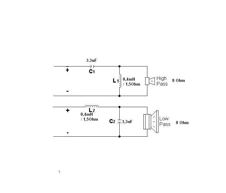

    Posiadam głośniki:
    Nisko-średnio-tonowy - STX GDN 17-100-8-SC
    Wysoko-tonowy - GDWK 10-200-8-PJ
    Mam już obudowę i wszystko oprócz zwrotnicy, postanowiłem że wykonam taką zwrotnicę:
    STX GDN 17-100-8-SC, GDWK 10-200-8-PJ
    Mógłby ktoś dokończyć rysunek tak by połączenie wysoko-tonowego i nisko-tonowego dawało R=8Ohm ?
    Z góry dziękuję za pomoc, pozdrawiam Damian

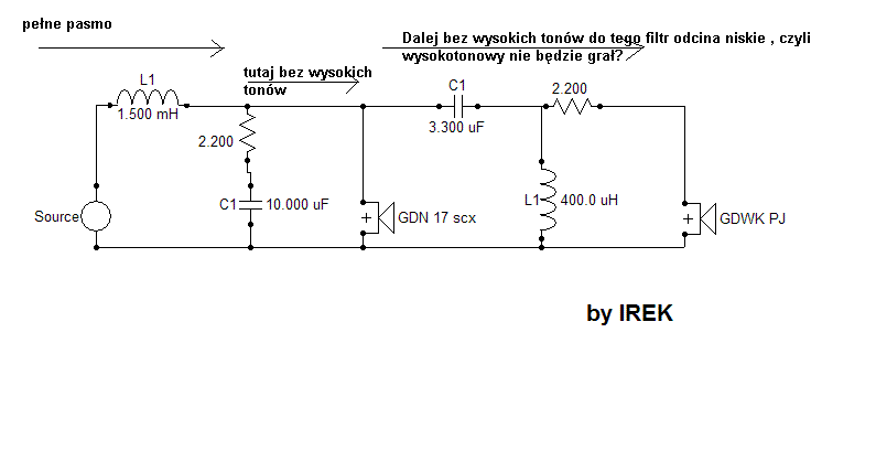

    #2 7258559
    Tomq
    Tu masz projekt IRKA:
    ta wyliczona przez Ciebie w kalkulatorze nie zagra poprawnie, bo już na 1 rzut oka widać że nie rozsunąłeś cz. podziału. Poza tym cewki nie powinny mieć tak dużej oporności, max 1/10 oporności głośnika. I nie widziałem jescze żeby ktoś 8 ohm midwoofer filtrował tak małą cewką.
    I nie martw się tym, że teoretycznie oporność kolumny będzie wynosiła 4 ohm, bo w przypadku połączeń midwooferów i wysokotonówek tego się tak nie przelicza. Na głośnik wysojkotnowy idze tak mało mocy, że jego oporność dla wzmacniacza jest pomijalna, a więc za oporność nominalną kolumny przyjmuje się oporność GDNa (gdnów).

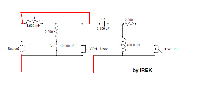

  • #3 7258689
    0Damian0
    wysoko-tonowy w tej zwrotnicy w ogóle zagra ? Bo coś mi się wydaje że podajesz sygnał następnie jest on odcinany tak by nie było wysokich tonów i podpinasz głośnik niskotonowy następnie z zacisków gdna idzie na filtr dla wysoko-tonowy ? to chyba jak ten filtr odfiltruje te nieskie tony to nic z pasma nie zostanie ? chyba zrozumiałeś o co mi chodzi ?
    Jeśli ja myślę źle to wytłumacz mi ten schemat ;)

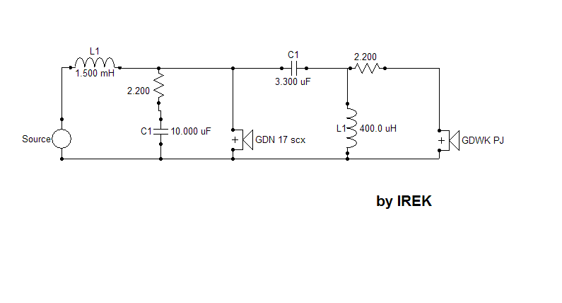

    Edit:
    Nie tak czasem to ma wyglądać ?
    Nie podałeś mi nawet jakie częstotliwości odcięcia ma ta zwrotnica ? 4kHz, 5,6 ? Ten zygzak /\/\/\ to oznaczenie opornika ?
  • #5 7259166
    0Damian0
    Rozumiem że 2.200 to 2.2 Ohm'a?, tylko nie ma cewki idealnej więc ona też będzie miała swoją rezystancję i jeżeli ona będzie miała 1 Ohm, to wtedy np. w przypadku GDN'a będzie:
    GDN i opornik równolegle czyli = 8Ohm*2.2Ohm/8ohm+2.2Ohm = 1,7Ohm
    Następnie szeregowo cewka ( 1 Ohm ) z tym co wyszlo wyżej : 1,7Ohm+1Ohm = 2,7 Ohm.
    Teraz GDWK:
    Szeregowo z opornikiem ( 2.2ohm ) : 8Ohm + 2.2ohm = 10.2 Ohm, następnie równolegle z cewką ( 1ohmową ) : 10.2Ohm*1Ohm/ 10.2Ohm+1Ohm = 0.9 Ohm
    Teraz Równolegle GDN z GDWK: 0,9Ohm*2.7Ohm / 0,9ohm + 2.7ohm = 0,675 Ohm ? czy źle rozumuje ?
    Po za tym 4Ohm też nie za bardzo mi pasuje ponieważ mam wzmacniacz od 8ohm, więc pasuje tutaj dobrać tak oporniki żeby chociaż te 6ohm uzyskać bo inaczej to kiepsko widzę moją tosce ;/
    Edit:
    Tak dla sprostowania to cewka 1,5mH to odcięcie na poziomie 1,3-1,5 kHz...więc wysoko-tonowy musiałby iść od 1 kHz a to dla tej kopułki niemożliwe. Nie wiem dlaczego uważasz że 0,4mH to mało, ten stx jest średnio-niskotonowy i bardzo dobrze idzie do tych 4,5-5kHz, moim zdaniem cewka 0,4mH / 0,7Ohm powinna dać odcięcie na 4,5kHz, zaś wysoko-tonowy odcięcie 3 kHz i cewka 0,6mH / 0,8 Ohm
    #6 7261977
    Pawel S.
    :lol: czasami to sie fajnie czyta :lol:
    primo - kolumna bedzie o impedancji znamionowej 8ohm
    ale praktycznie ta kolumna nigdy nie osiaga tych 8ohm bo wartosc impedancji dla roznej czestotliwosci jest inna. czesto bedzie tak ze impedancja kolumny dla danej czestotliwosci bedzie siegala nawet 50ohm :P
    secundo - nie teoretyzuj tyle z filtrami bo teoria a praktyka to zupelnie co innego
    ten filtr zaprojektowal profesjonalista z wykozystaniem sprzetu pomiarowego. efekt koncowy jest taki
    SCX to zupelnie inny glosnik niz SC ale zdecydowanie lepiej zastosowac taka zwrotnice niz to co ty pokazales...
    a roznicy wielkiej i tak nie uslyszysz bo jestes zielony i bez porownania niczego nie zauwazysz
