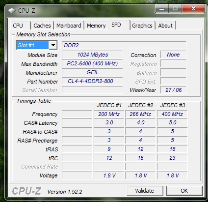

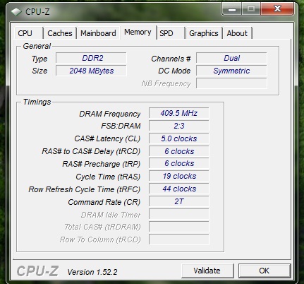

    Witam, podkręciłem procesor i pamięć RAM i teraz chciałem się dowiedzieć czy timingi jakie mam teraz są dobre czy za wysokie!
    Wszystko widać na zdjęciach:

    Za wysokie ;)
    Dla okolic 400MHz powinno byc 5-5-5-18 a nie 5-6-6-19.
    Chyba ze sa nie stabilne, to wtedy takie timingi jak twoj aktualny moga pomoc.

    Aha czyli muszę zmienić na 5-5-5-18?
  • #4 7259153
    kryst16
    Tak spróbuj.
    Producent pamięci dobry więc powinny sobie dać radę.
    W razie problemów restart Biosu i będzie Ok.

    Ok, ustawiłem te niższe i teraz testuje Orthos'em, a gdy będą stabilne to próbować niższe? jeżeli tak to jakie?
  • #6 7259399
    leven
    Poziom 37  
    Sprobuj 4.4.4.12.
    Jak komputer nie ruszy - reset biosu zworka cmos lub wyciagnac beterie na pare minut.

    po prawie godzinnym teście komputer jest stabilny więc spróbuje niższych zegarów, nie muszę wyciągać baterii bo jak komp nie może ruszyć to wyłącza się i po chwili włącza się ze standardowymi ustawieniami.
    przy timingach 4-4-4-12 komputer się włącza ale przy ładowaniu się Windowsa resetuje się komputer... może jakieś inne timingi proponujecie? czy można dać jakiekolwiek?
    #8 7259689
    leven
    Poziom 37  
    Albo zostawiasz 5.5.5.15 albo ustawiasz 4.4.4.12 i podnosisz napiecie na pamieciach.
    Podnosi sie nie wiec jak 0.1/0.2 volta.
    Z mojej strony zostawilbym 5.5.5.15 i cieszyl stabilnoscia :).
  • #9 7259703
    achtung882
    OK dzięki już próbuje.
    Ustawiłem 4-4-4-12 i podniosłem napięcie o 0.2V i jest wszystko w porządku! Dzięki za pomoc!

    Po co wykładałem, że w zasadzie najlepsza wydajność to:
    dla wydajnej pracy powinniśmy mieć tRAS= CL+tRCD+tRP
    4-4-4-12-1T 400MHz (DDR2 800).
    CL - 4
    tRCD -4
    tRp - 4
    tRAS -12
    CR - 1
    5-5-5-15 będzie w testach np. Everestem zauważalnie lepszym wyborem niż 5-5-5-18.
  • #11 7261315
    Karaczan
    Poziom 41  
    Mery84 ale nie koniecznie stabilnym, kolega nic nie pisal o OC ;)
    5-5-5-18 jest wartoscia z SPD i przy takich wartosciach MUSI poprawnie dzialac :P

    ustawiłem timingi na 5-5-5-15 bo przy 4-4-4-12 po godzinnym teście komputer się zawieszał, a teraz jest stabilny przynajmniej w momencie kiedy wcześniej się zawieszał teraz pracuje stabilnie.
