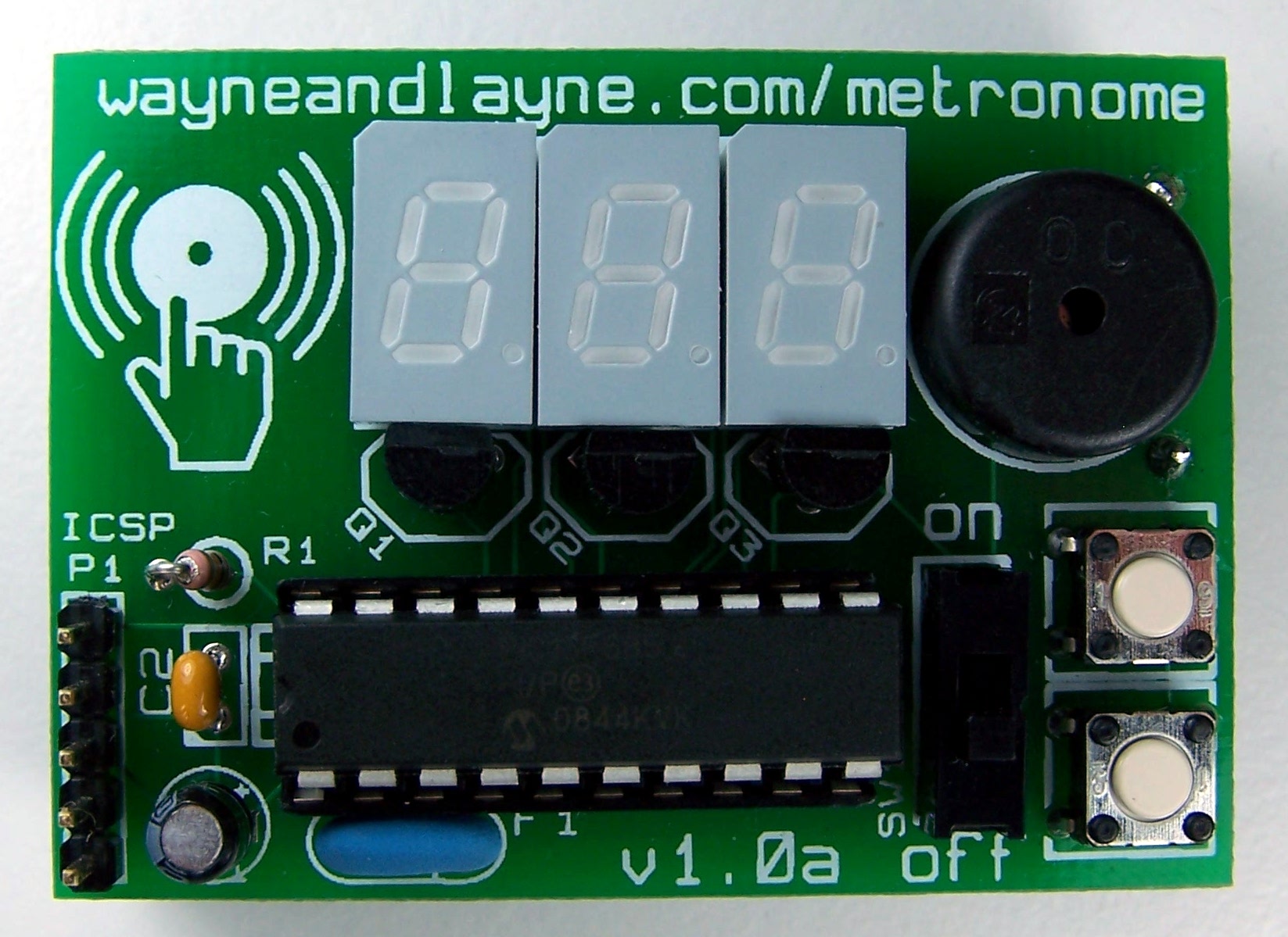

    Poniżej przedstawiam projekt bardzo prostego w wykonaniu metronomu, programowanego stukaniem z funkcją zapętlania wystukanego schematu. Urządzenie oparte jest na mikrokontrolerze PIC16F685. Elementem aktywnym jest mały przetwornik piezoelektryczny, który zajmuje się nagrywaniem i odtwarzaniem. Po uruchomieniu metronom pokazuje słowo "tap" na wyświetlaczu segmentowym, co oznacza że jest gotowy do rejestracji wzoru. Użytkownik musi wystukać żądany schemat trzy razy, następnie odczekać aż minie czas rejestracji lub nacisnąć przycisk. Wyświetlacz pulsuje w trakcie wykrycia każdego uderzenia. Po przetworzeniu i wykonaniu niezbędnych obliczeń układ rozpoczyna odgrywanie "bitów" z tym samym tempem. Jeżeli zaprogramowano regularne metrum, np 4/4, to na wyświetlaczu ukaże się tempo uderzeń w czasie minuty. W innym przypadku urządzenie wyświetli ilość kompletnych wzorów na minutę. Metronom od strony sprzętowej jak i programowej zbudowany jest całkowicie na zasadach opensource. Na stronie autora dostępne są wszelkie schematy i źródła programu.
    Strona autora: http://www.wayneandlayne.com/projects/metronome/

    Sądzę że to bardzo dobry projekt szczególnie dla muzyków :)
    Jak dla mnie bardzo solidne i profesjonalne wykonanie, szczególnie że całość nie jest taka duża i nadaje się do przenoszenia :)
