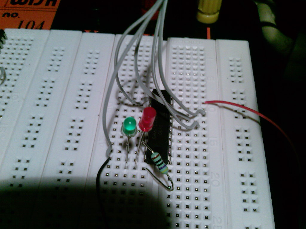

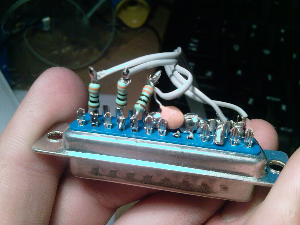

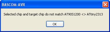

    zrobiłem sobie programator z tej strony http://www.sp3ots.pl.tl/Schemst-programatora-ISP.htm i nie chcę mi działać, a może i działa tylko trzeba coś jeszcze zrobić podłączam wszystko zasilanie +5V z kompa i podłączam diody to pupa. Wie ktoś o co kaman ?

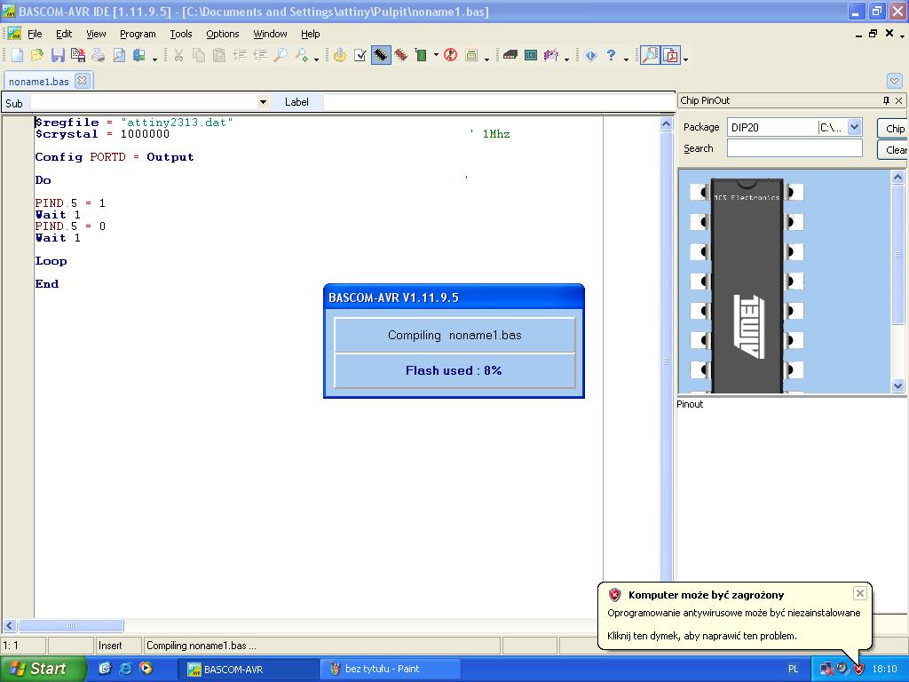

    Mój kod programu który próbuje zaprogramować
    $regfile = "attiny2313.dat"
    $crystal = 1000000
    Config Pind.5 = Output
    Do
    pind.5 = 1
    Wait 1
    pind.5 = 0
    Wait 1
    Loop
    End
    Kilka fotek
    Problem z Programatorem - programowanie attiny2313 Problem z Programatorem - programowanie attiny2313 Problem z Programatorem - programowanie attiny2313 Problem z Programatorem - programowanie attiny2313

    Mogę się mylić, ale jakoś nie zauważyłem na Twoim foto deklarowanego "kryształka" w okolicy 3-4 nóżki.

    No tak. Punkt czwarty ma status "FAIL". Czy sterowanie portów wyjściowych odbywa się poprzez ustawianie rejestru PIN czy PORT?

  • #10 7262246
    ZbeeGin
    Bzdury wypisujecie! Jest ewidentny błąd w programie. Żadne tam CONFIG, żadne tam INPUT. Trzeba zrozumieć - ile razy to jeszcze trzeba powtarzać by dotarło - że w procesorach AVR są osobne porty do operacji wyjścia: PORT i do operacji wejścia: PIN. Zmieniając stan rejestru PIND.5 na wyjściu nic się nie uzyska!!!
    http://zbeegin.republika.pl/bashelp/developping_order.html
    Naprawdę, ale takie podstawy trzeba znać na pamięć o każdej porze dnia i nocy.

    xury napisał:

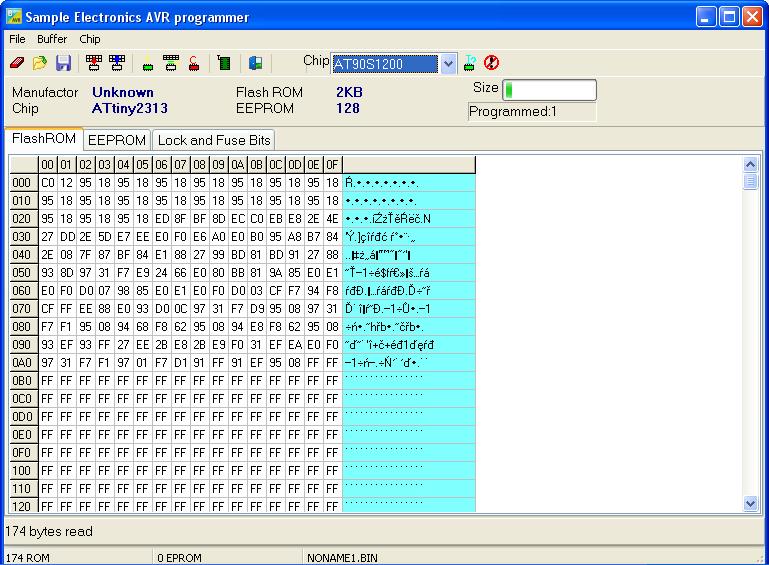

    Już chyba wiem o co chodzi - Ty po prostu po kompilacji nie zaprogramowałeś tego układu. :) Po kompilacji naciśnij F4 aby przejść do programowania.
    no nie naciskałem F4 :P a jak naciskam to coś takiego się pokazuje
    a potem coś takiego
  • #12 7262540
    zumek

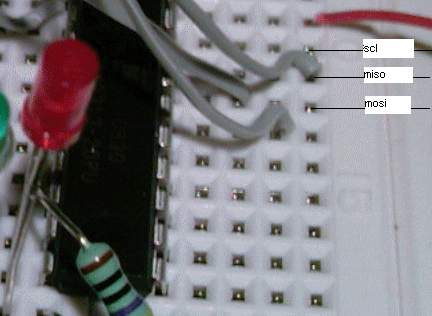

    Masz źle podłączone linie SCL,MISO,MOSI :idea:
    Zaznaczyłem, jak być powinny :-D
  • #13 7273168
    shoter09
    teraz podłączyłem dobrze i dalej pupa
  • #14 7273617
    xury
    Specjalista automatyka domowa
    Czyli co ? Rozrysuj schemat połączeń, zasilanie, itd. Bo kto ma zgadywać jak to sobie połączyłeś?
    No i popraw program za radą kolegi ZbeeGin'a. Bo może się okazać, że uda ci się go w końcu zaprogramować, ale działać nie będzie.
    A najlepiej to zbuduj sobie STK200 od razu, bo szkoda nerwów na ten pseudo programator.
  • #15 7277594
    shoter09
    okazało się, że mam uszkodzony LTP poszedłem do kumpla i u niego programator działa bez zarzutu.
    Temat do zamknięcia
