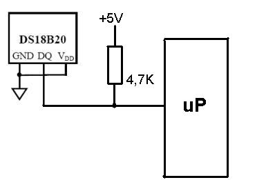

    mam termometr podłączony w sposób tak jak na tym rysunku
    [Atmega8][Bascom] DS18b20
    potrzebuje informacje jak podłączyć termometr do atmegi. najlepiej jakiś schemat i czy różni się kod programu od normalnego podłączenia czujnika czyli osobno vcc gnd i dq??

    Witam !
    DQ - do procesora i rezystor 4,7k podciągający do +5V
    Powodzenia. Stefan

    a czy kod programu zmienia się przy tym podłączeniu??

    Witam !
    Program nie zależy od sposobu podłączenia.
    Pozdrawiam. Stefan
