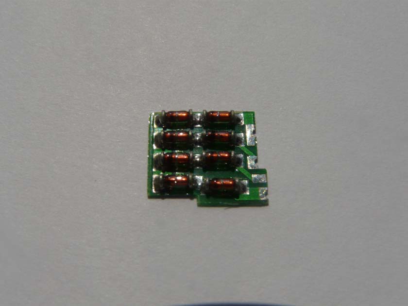

    Witam, chciałbym wiedzieć jakie parametry mają diody zenera w laser fix-ie do PS2, są ich 8 szt po 2 w rzędzie, tylko nikt nie potrafi podać ich parametrów. Proszę o pomoc.

    Z tego co się orientuję , to nie diody zenera a zwykłe diody 1N4148.
    Ale jeśli chciałbyś to sprawdzić jako diodę zenera to wystarczy wylutować taką diodę i podłączyć ją przez rezystor w kierunku zaporowym do zasilacza reg. podnosząc napięcie od zera i miernikiem sprawdzisz jakie jest jej napięcie znamionowe.

    midpolmiechow
    Hmm, tylko że jest problem. nie posiadam takowego zasilacza:(. a szkoda mi płacić 5 zeta za oryginalne zabezpieczenie jak te diody są po 0-06-0,10 gr.

    midpolmiechow
    5 zł zabezpieczenie+8 zł wysyłka, za taką kasę to ja mam 120 takich diod, a to jest 15 zabezpieczeń. Jest różnica??Poza tym ja nie pytam czy to majątek, tylko jakie te diody są bo ja nie jestem w stanie stwierdzić.
