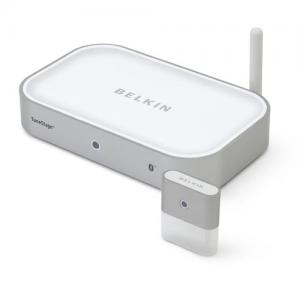

    Witam Jakiś czas temu zakupiłem sobie Belkin TuneStage z czystej ciekawości :)
    Urządzenie, przy pomocy technologii bluetooth pozwala przesyłać dźwięk z urządzeń takich jak odtwarzacz MP3, iPod (dolaczony dodatkowy transmiter bluetooth), odbiornik TV, telefon komórkowy czy laptop do domowego zestawu Hi-Fi. Więc podpinam pudełeczko pod wzmacniacz stereo odpalam i jest gotowe do użycia. Z przesyłaniem dziwęku z telefonu komórkowego jest banalne i nic nie trzeba za bardzo robić żeby się podłączyć i posłuchać piosenki wszystko działa. Schody zaczynają się jak chce przesłać audio z laptopa hp pawillion DV600 vista 32bt. na to bardzo ładne urządzenie:) posiadam program IVT BlueSoleil aplikacja posiada opcje wysyłania dźwięku Bluetooth AV Audio gdy Blue wykrywa Belkinka i czyta go jako słuchawki bezprzewodowe bt (myślę ze to nie ma żadnego znaczenia bo jak na to nie patrząc to jest to to samo ) instalują się sterowniki wszystko działa z pełną profesją:) w ustawieniach dźwięku pojawiło się nowe urządzenie, ustawiam je jako domyślne zapisuje wszystko i powinno działać:) gdy uruchamiam winampa czu AIMP2 nic nie słychać na wzmacniaczu:( na korektorze graficznym w np winampie wszystko balansuje nuta leci ale ja nic nie słyszę:( w ustawieniach karty muzycznej można zrobić test urządzenia i tam też jest wskaźnik który pokazuje ze coś się dzieje ale dzwięku nie słychać:( Bardzo was proszę o pomoc piszcie wszystkie pomysły będę na bieżąco je wykorzystywał Serdecznie was pozdrawiam KeMeM

    Na początek wyłącz wbudowaną kartę dźwiękową aby mieć pewność ze korzystasz z właściwego urządzenia.
    Czy jest jakiś wskaźnik poprawności połączenia z urządzeniem BT ?
    Czy podczas połączenia trzeba było podać PIN, ew czy wbudowany w PC BT ma odpowiedni profil dla urządzenia ?

    Na początek wyłącz wbudowaną kartę dźwiękową aby mieć pewność ze korzystasz z właściwego urządzenia. - zrobione :)
    Czy jest jakiś wskaźnik poprawności połączenia z urządzeniem BT ? - Jest dioda na urządzeniu i jak sie połączy to świeci a jak nie to mruga
    Czy podczas połączenia trzeba było podać PIN Jak wykryło urządzenie musialem podać PIN
    Co do profili to nie wiem nic takiego nie działem. Gdzie to może być??

    Jak się połączył, to pewnie odpowiedni profil BT już jest.
    Daj kilka zrzutów ekranowych jak wyglądają właściwości audio
    Opcje->Właściwości ->Urządzenie miksujące jest tam BT audio ?
    Jak wyglądają suwaki na odtwarzaniu, nie ma gdzieś wyciszenia ?
    Puść dźwięki z dxdiag
    Dźwięk1-> Testuj moduł DS.

    znalazłem coś na temat bt profilu. Żeby bt z komputera obsłużył moje urządzenie potrzebny jest profil który nazywa się A2DP ale zaś mam problem bo nie wiem co to takiego gdzie się to u mnie znajduje jak to znaleźć i jak to włączyć wiesz możne coś na ten temat. Sory za żuty ekranu ale nie dam rady zrobić bo mam laptopa i nie mam takiego przycisku w przyszłym tygodniu będę miał inna klawiaturę to zrobię to:) puzdro:)

    Wszytko wygląda tak jak należy ale nie działa.
    Czy ilość wysłanych bajtów do słuchawek zależy w jakikolwiek sposób od
    uruchomionych źródeł audio ?
    Spróbuj na odtwarzaniu odznaczyć wyciszenie dla mikrofonu,
    sprzęgnie się z wbudowanymi głośnikami czy ze słuchawką BT ?
    Obrazki na forum umieszczaj przez https://obrazki.elektroda.pl
