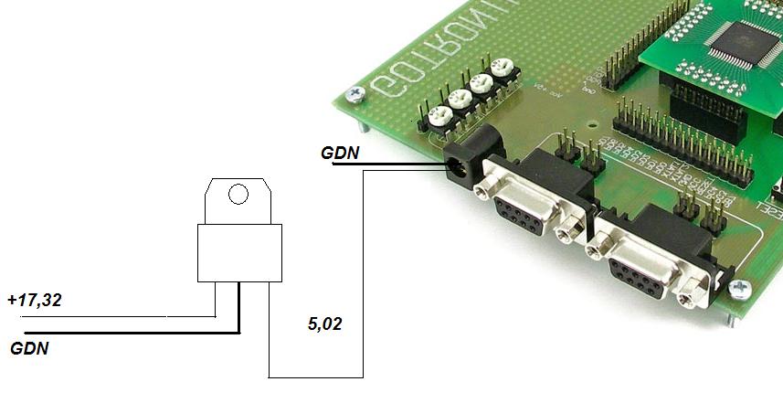

    Witam, w związku z nadgorliwością moderatora poprzedni post trafił do kosza... dostałem uwagę poprawiłem i tak nic nie pomogło ... pozdrawiam p. zumka ...
    temat umarł na
    ZbeeGin napisał:
    Gural napisał:
    0,23
    To jest Twoje VCC pod obciążeniem?! I kolega się jeszcze dziwi, że ATMega nie pracuje...
    szczerze się nie dziwię bo nie ma czemu :) ale dziwi mnie to czemu tak jest ?
    czy możne na to wpłynąć długość kabla około 1,5m ??
    jednak że na samym wtyku kabla 1,5m jest 5,02v a w at jest 0,23
    posiadam :
    http://programatory.com.pl/sklep/index.php?p156,modul-uruchomieniowy-atmega128
    [AtMega 128] Problem z zasilaniem
    Tak podłączyłem .
    Freddie Chopin napisał:
    1uF - zbyt mały. 2 elektrolity - zbyt mało.
    To jak - ile masz tych kondensatorów 100n przy mikrokontrolerze? Ile linii zasilania podłączyłeś pod to 5V?
    4\/3!!
    2 kondensatory fabrycznie wlutowane w mój moduł jedna linia zasilania.

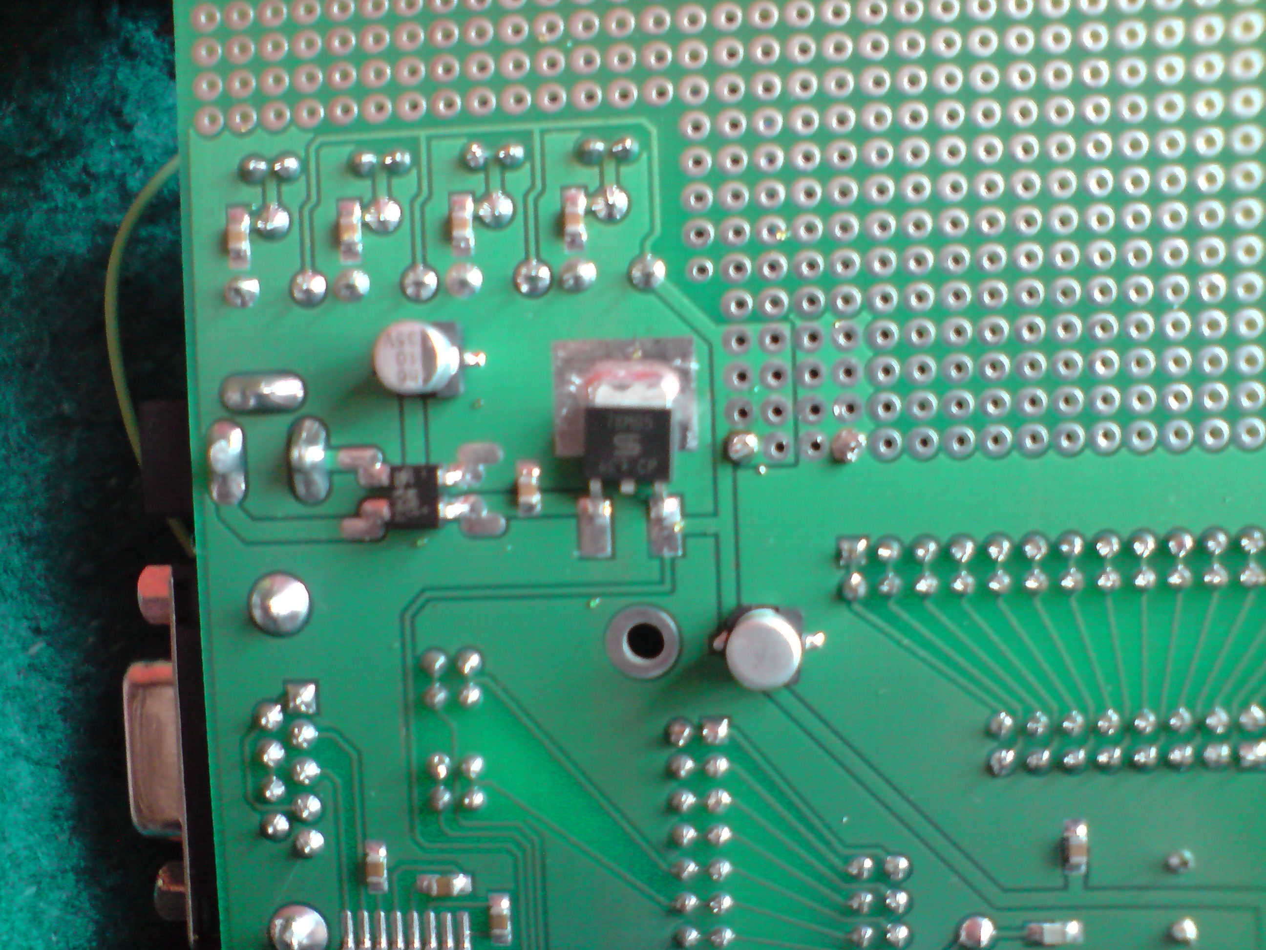

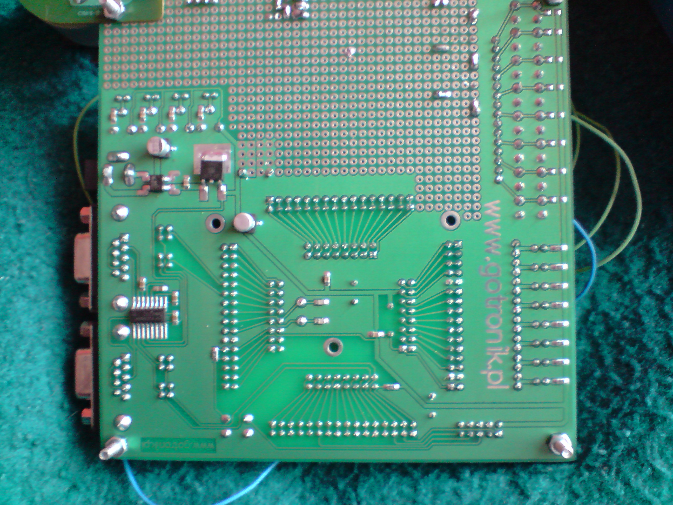

    Z tego co znalazłem w opisie modułu na stronach Gotronik :
    Na płytce modułu umieszczono:
    Zasilacz (mostek prostowniczy + stabilizator +5V + filtr pojemnościowy)
    to nie potrzebujesz zewnętrznego stabilizatora gdyż jest on umieszczony już na płytce.
    Możesz bezpośrednio podłączyć zasilacz, choć 17V to trochę dużo i może się grzać
    stabilizator.
    Ale musisz to sprawdzić gdyż niestety czasami opisy rozmijają się z rzeczywistością.
    Jeżeli możesz umieść zdjęcie płytki od strony druku, to zobaczymy czy jest tam mostek i stabilizator.
    JarekC

  • #5 7263899
    Gural
    JarekC napisał:
    Czyli jest zgodnie z opisem mostek + stabilizator + kondensatory filtrujace.
    Możesz więc podłączyć swój zasilacz.
    a wiec podłączyłem i wszystko lata tak jak powinno taki mały szczegół a problem :/ dziękuje bardzo i pozdrawiam.
