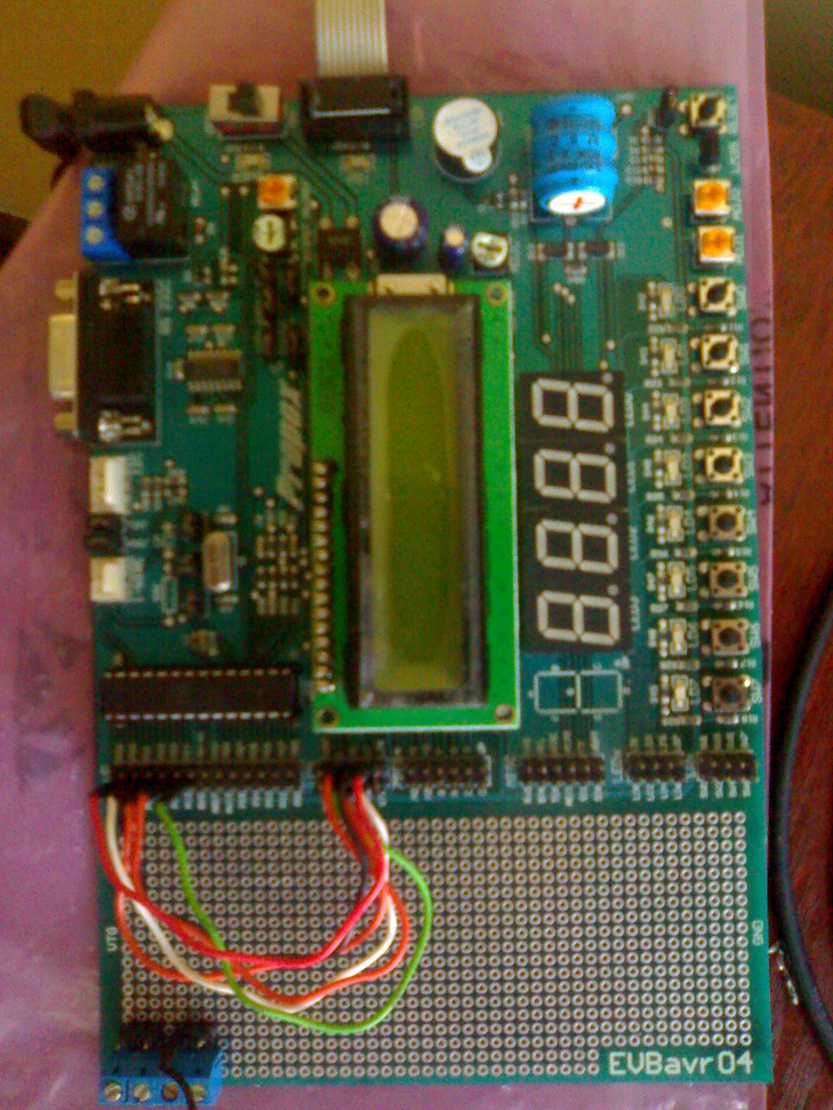

    Krótko dlaczego program jest tak napisany :
    mój wyświetlacz jest uszkodzony nie wyświetla cyfr ani nic z tablicy ascii
    A i wyświetlacz w configu przepoiłem na port c bo na PD3 jest przerwanie z którego korzystam
    a to moja płyta testowa jej producent to propox

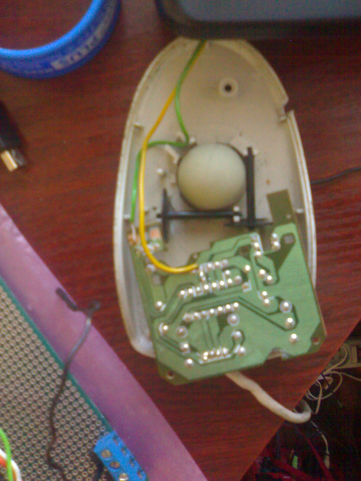

    [atmega8][avr studio] regulator prędkości z myszy kulkowej
    i mysz na której dokonywałem testów
    Samą mysz przetestowałem w szkole na oscyloskopie. Kiedy podpiąłem się sondą zobaczyłem sinusoidę (max 5V kiedy i min 2,5V) niestety dla mikroprocesora te napięcia to logiczna 1 więc musiałem skorzystać z zboczy. I TO POJAWIŁ SIĘ PROBLEM mikroprocesor reaguje kiedy dotykam palcem portu. kiedy fototranzystor z myszy jest podpięty reaguje kiedy poruszę a on nałapie światła.
    Według mnie A na wyświetlaczu powinny się pojawiać jedno za drugim niestety samo przerwanie potrafi się wywołać częściej niż sam procesor się odświeża? Na razie nic nie pomaga możliwe że jest to brak podstawowych informacji nie ukrywam nie jestem super programistą ale c dla mikroprocesorów jest troszeczkę inne od tego c którego się uczyłem na wykładach. Więc zwracam się do was mądrzejszych i bardziej doświadczonych o POMOC
  • #2 7263091
    janbernat
    Fotografia niewyraźna, ale wyświetlacz chyba wpięty w port C a program wklejony dla portu D.
    A, dopiero doczytałem że program zmieniony.
    Ale komentarze też mógłbyś zmienić bo mylą.

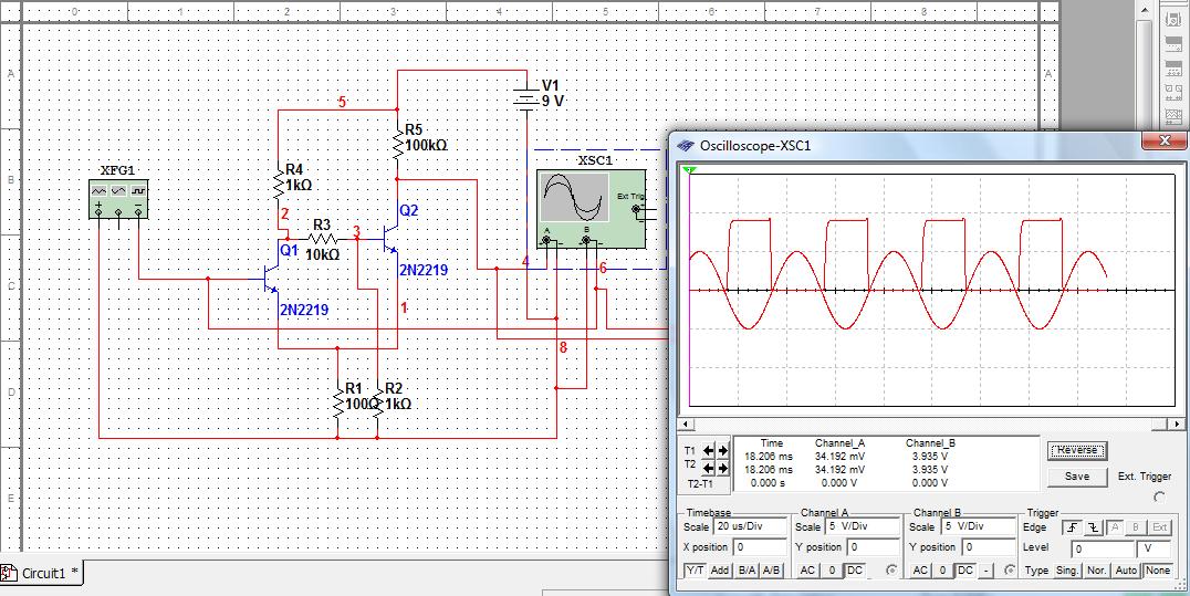

  • #5 7263437
    tmf
    Tak prosto to nie jest. Oswietlenie tego obszaru wplywa na to czy tranzystor jest zablokowany czy nie - czyli czy nie przewodzi czy przewodzi. Jesli jedna noge, np. emiter wepniesz do masy, a na drugiej badasz napiecie to nic z tego nie wyjdzie. Pomiedzy kolektor a Vcc musisz wpiac rezystor (podciagacz, pull up). Wtedy jesli tranzystor jest zablokowany (nie oswietlony) to nie przewodzi i prad plynie od Vcc przez rezystor i na kolektorze masz mniej wiecej Vcc. Jesli tranzystor przewodzi to tworzy sie dzielnik i przy dosyc duzej wartosci rezystora na kolektorze masz mniej wiecej GND. Rezystor musi byc dobrany w zaleznosci od pradu jasnego fototranzystora i szybkosci wymaganej reakcji. Jak zauwazyles na wyjsciu masz cos co przypomina sinusoide - to sie nie nadaje do wysterowania wejscia cyfrowego, dlatego potrzebujesz interface - bramke Schmidta, ktora ci z sinusoidy zrobi przebieg prostokatny, ktorym mozesz nakarmic procesor. To tak w skrocie.
  • #6 7263523
    tomasz1987
    o bramce shmitta już słyszałem tydzień temu ściągnąłem program do symulacji (Circuit Design Suite 10.0)i ją przepisałem na symulatorze działa ok ale co mi z tego jak nie mam pojęcia czy jak kupie jakieś 2 tranzystory bądź je wylutuje z jakiegoś badziewia to będzie mi to działać jak na symulatorze?

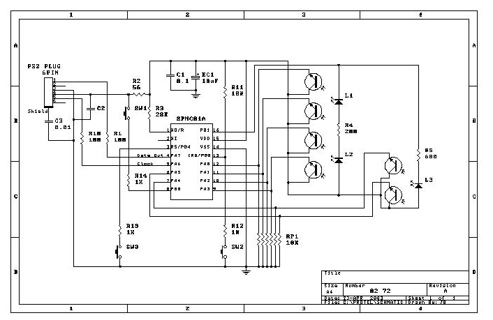

    #7 7263584
    janbernat
    To jest schemat.
    Jak widać rezystory "podciągające" są- ale w emiterach.
    Do kodu Gray'a stosuje się chyba inne tarcze.
    Sygnał na diodach IR może być modulowany- jaką częstotliwość miał na oscyloskopie?

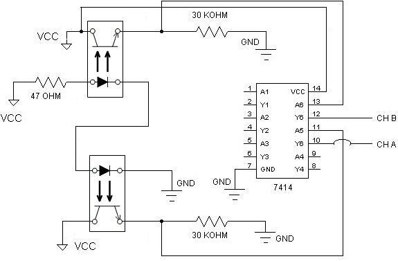

    #18 7264662
    rasz
    masz w nocie 7414 narysowane jak z sinusa robi impulsy
    edit: w sumie w nocie 74132 jest ten sam obrazek
    a tutaj pelen schemat :
  • #19 7265420
    janbernat
    No to trochę problemów.
    Rozebrałem starą mysz z ciekawości- dawno tego nie robiłem.
    Kolektory podwójnych fototranzystorów są wspólne- technologicznie prościej- taniej.
    Czyli nie da się dać oddzielnych rezystorów podciągających w kolektorach- co byłoby najbardziej oczywiste.
    W tej myszce którą rozebrałem nie ma też rezystorów w emiterach- widocznie jest pulldown w układzie scalonym.
    Czyli da się jakoś- ale z lutownicą i trochę mysląc.
    Tak po prostu na Schmitt'a to się chyba nie da.

    #20 7265645
    rasz
    co za różnica gdzie są rezystory

  • #28 7280828
    rasz
    Sprawdź na oscyloskopie jak wygląda sygnał za 7414, powinien być czysty prostokąt.
    Jeśli wariuje przy większych prędkościach to może mikrokontroler nie wyrabia z przerwaniami. 1MHz, do tego lekko licząc >100 cykli na przerwanie daje 10Khz, podziel to przez ilość impulsów na obrót. Teraz jeśli silnik kreci się szybciej to wariuje. Zamiast generować przerwanie co impuls daj tam licznik i przerwanie na przepełnieniu.
