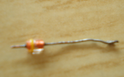

Kilkanaście lat temu w keyboardzie Yamaha psr-500 wylały się baterie (zanim go jesze kupiłem). Przez te wszystkie lata wszystko działało dobrze aż do ostatniego roku, kiedy przestał działa jeden klawisz. Nie grałem dużo więc bez tego klawisza dało się wytrzymać aż do teraz bo nie działają już 3.
Z kolegą rozebraliśmy urządzenie i okalało się, że kwas z wylanych kilkanaście lat temu baterii uszkodził przewody od diod i się przez te lata pokruszyły.
Szukam więc jakichś schematów elektrycznych tego keyboardu lub tej płytki którą przedstawiam na czwartym obrazku by dowiedzieć się jaki rozdzaj diod został zastosowany, żeby je wymienic.
Może ktoś po prostu wie jaki rodzaj diod się stosuje przy płytce do klawiszy.
Na samej diodzie nie ma żadnych oznaczeń, w sklepie z diodami też nie wiedzieli co to za diody.
Zdjecie1: Zdjęcie tej diody
Zdjecie2: Zdjęcie na którym pokazany jest problem
Zdjecie3: Zdjęcie z nazwą płytki
Znalazłem w internecie diode przypominającą wyglądem o symbolu 1SS133:
