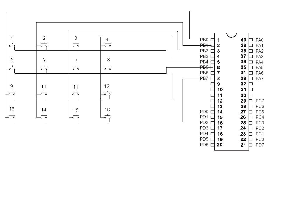

    Witam ! Dopiero zaczynam przygodę z programowaniem, narazie umiem tylko wyświetlać tekst na wyświetlaczu, sterować wyświetlaczem 7-segmentowym 3 liczbowym, jakąś diodą, no i w sumie tyle... Programuje w C++... Czy mógłby mi ktoś wytłumaczyć jak:
    1. Wyświetlać grafikę na wyświetlaczu 16*2 na HD44780 ?
    2. Wyświetlać całe czarne pole ?
    3. Mniej więcej jak obsługiwać klawiaturę matrycową 4x4 ?
    4. Czy da się jednocześnie obsługiwać klawiaturę i kartę SD na tych samych pinach ?

    #2 7264216
    Estarriol
    Ad 1. Grafiki nie wyświetlisz - jedynie na pojedynczych polach znakowych symbole, ewentualnie zdefiniowane własne symbole(można chyba 8 zdefiniować)
    Ad 2. Przeglądnij tablicę znaków w HD44780 - z tego co pamiętam istnieje znak który jest całym czarnym polem.
    Ad 3. Istnieje kilka możliwości, np. http://sid.iglu.cz/?page_id=85 - przykład 3x4.
    Ad 4. Tutaj nie jestem pewien, gdyż SD mam dopiero zamiar sie bawic...

    Czy ktoś mógłby sprawdzić co tu jest źle ?
    #include <avr/io.h>
    #include <HD44780.h>
    #include <HD44780.c>
    #include <util/delay.h>
    int nrKLAW, liczba;
    char dekoderKLAW[10];
    int skanKLAW;
    nrKLAW=12;
    PORTB=0xF8;
    _delay_ms(20);
    if((PINB>>4)==16)
    _delay_ms(10);
    if((PINB>>4)==16)
    nrKLAW=1
    if((PINB>>4)==11)
    _delay_ms(10);
    if((PINB>>4)==11)
    nrKLAW=2;
    if((PINB>>4)==13)
    _delay_ms(10);
    if((PINB>>4)==13)
    nrKLAW=3;
    if((PINB>>4)==14)
    _delay_ms(10);
    if((PINB>>4)==14)
    nrKLAW=4;
    return nrKLAW;
    int main(void)
    DDRB=0x0F;
    PORTB=0xFF;
    LCD_Initalize();
    while(1)
    liczba=12;
    LCD_Clear();
    LCD_GoTo(0,0);
    LCD_WriteText("Podaj znak:");
    while(liczba==12)
    liczba=skanKLAW;
    if(liczba!=12)
    utoa(liczba, dekoderKLAW, 10);
    LCD_GoTo(0,1);
    LCD_WriteText(dekoderKLAW);
    _delay_ms(500);
    Podłączenie:
