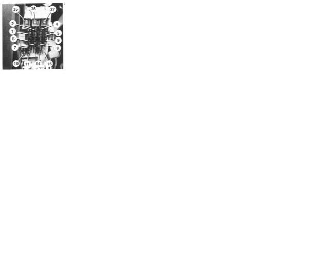

    Witam. Zakupiłem 2 halogeny do Carinki E natomiast nie bardzo wiem jak je podłączyć. Czytając wypowiedzi innych różnie je podłaczają i robią z auta choinki. Mi chodzi o podłączenie takie, w którym włączałbym je normalnie osobnym przełacznikiem podczas jazdy na swiatłach mijania. Czy ktoś może mi podpowiedzieć jak to zrobić??? Z góry dziękuję za pomoc

    Poszukaj, ta Carina powinna mieć instalację pod halogeny fabryczne, można ją wykorzystać.

    Carina e jest wyposażona fabrycznie w instalację pod halogeny. Kabli z przodu poszukaj za zaślepkami. W desce rozdzielczej jest też miejsce na przełącznik i gotowa instalacja ( po lewej stronie kierownicy). Czasem fabrycznie nie posiada zamontowanego przekaźnika, ale jest miejsce oszyte pod jego montaż. Przekaźnik do halogenów znajdziesz bardzo głęboko obok pedału sprzęgła (nie jest to miejsce za plastikiem po lewej stronie z bezpiecznikami). Musisz bardzo głęboko wlożyć rękę niesą one niczym osłonięte. Instalacja oryginalnie nie posiada blokady halogenów przy przełączeniu na światła drogowe.

    podłączyłem przełącznik i przekaźnik ale na kablach od halogenów nie ma prądu gdzie może być umieszczony bezpiecznik. Włożyłem bezpiecznik w jedyne wolne miejsce i też nie nie dochodzi pąd

    Sprawdź może jest też blokada załączenia halogenów tylko ze światłami mijania. W moim samochodzie działa jedynie blokada załączenia halogenów ze światłami pozycyjnymi

    prąd dochodzi do przełącznika a od przełącznika do przekaźnika już nie, i nie ma ciągłości między przekaźnikiem a wtyczką od halogena
    Przeczytaj jeszcze raz mój post z dnia 14 grudnia. Wychodzi że nie posiadasz zamontowanego przekaźnika halogenów.
