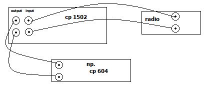

    Chciałbym podłączyć 2 wzmaki. Czy ten sposób zadziała czy źle myślę ? Od radia do input sygnałówka, a druga od output do 2 wzmaka ?

    Zadziała :) . Tylko jak chcesz, żeby ten /przykładowy/cp 604 zagrał 'wszystkimi kanałami', to sygnał output z cp 1502 rozdziel rozgałęźnikami 'Y' :)
