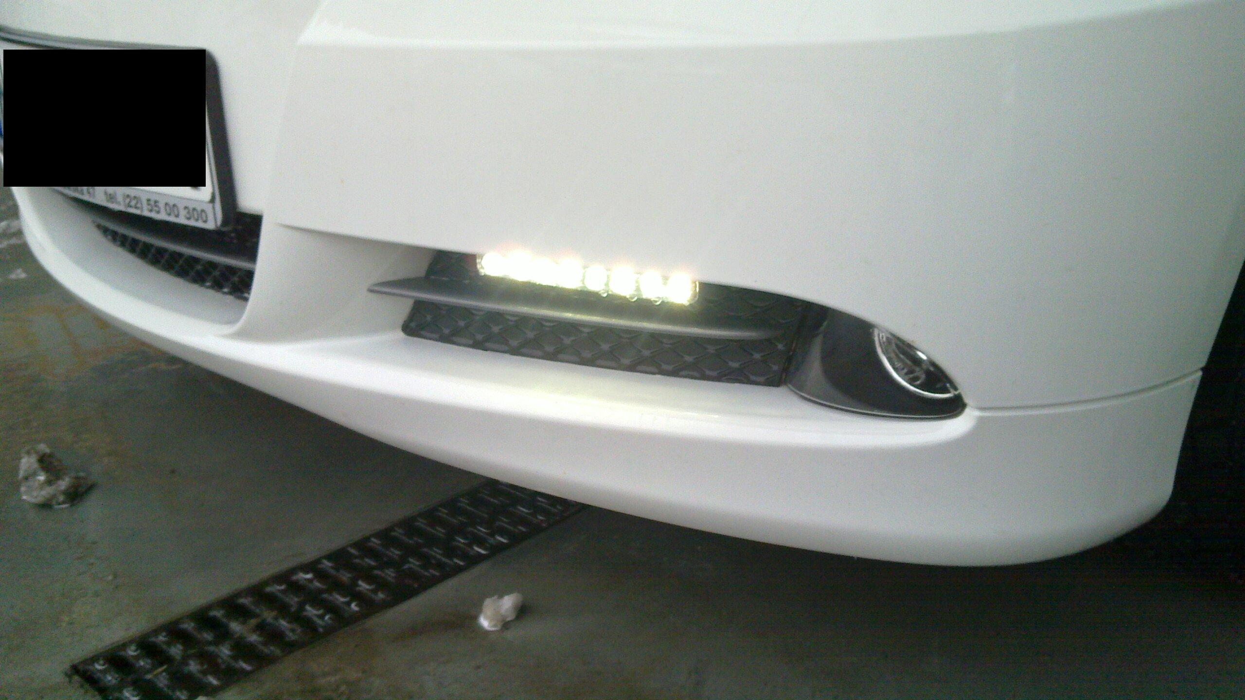

    Witam ja zamontowałem ledy philips daylight 8 w Bmw 3 e90 i mam z nimi pewien problem. Otórz lampy podłączyłem zgodnie z instrukcją do plusa i minusa akumulatora a 3 kabel od sterownika do postojówek - moduł sam reguluje opcję dzień noc po włączeniu świateł. Problem polega na tym że niekiedy często na postoju na wolnych obrotach, przy włączaniu mocniej ogrzewania pojazdu lub podgrzewania tylnej szyby zauważalne są zmiany poziomu świecenia lamp. Podejrzewam że chodzi tu o skoki napiecia w układzie elektrycznym. Aktualnie wymontowałem lampy i podpiąłem je pod zapalniczkę w innym samochodzie - kangoo problem choć rzadziej również tam występuje. Macie jakiś pomysł jak to ugryźć. Nie wygląda to za ciekawie gdy stojąc na skrzyżowaniu dodaję gazu a lampy migają. Pozdrawiam
