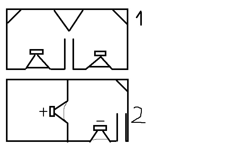

    Chcę zbudować subwoofer oparty na dwóch głośnikach JBL.
    Zastanawiam się między modelami gt5 12 lub gt5 15
    Wzmacniacz będe miał sinuslive sla 1500
    Pomysł na skrzynie do dwóch głośników. Czy to zagra?
    Skrzynie, które narysowałem w 1 obrazku widziałem, że budują.
    Lecz ta z obrazu drugiego bardzo mnie urzekła i ciekaw jestem czy by to faktycznie grało tak jak myśle : czyli głośniki w jednej komorze produkują duże ciśnienie wyrzucane przez bass reflex a druga komora jest zamknięta ( domyślam się że przez to bedzie dawać szybszy bas)
    Wiec moje pytanie brzmi czy ktoś kiedyś robił taką skrzynie i jak to gra?
    Ogólnie zależy mi na tym żeby bas schodził nisko i przy tym nie był spóźniony tak bardzo.
    Elliash
    Jak by ktoś doradził inne głośniki w tej cenie lub jakieś inne pomysły dotyczące zbudowania skrzyni to bardzo proszę o posty.

    38cm to zamulacz, będzie bardzo wolny. Lepiej 30cm.

    Bandpass... poczytaj o tych obudowach nawet w winisd można je w jakiś szacunkowy sposób policzyć... Ta pierwsza to zwykła closed tylko z 2 głośnikami...

    Dzięki za odpowiedz, też mi się wydawały trochę za duże te 38cm jak na bagażnik w Fabii i tak jak mówisz 30 powinny być ok. Tylko właśnie ta skrzynia mnie najbardziej nurtuje. Ewentualnie tą zamkniętą komorę można będzie zrobić mniejszą bo z rysunków wydają się być takie same.

    Skrzynie jakie osobiście bym proponował to 2 komorową po 30L Closed.
    Albo 2 komorową szczeline po 50L na głośnik.
    I teraz tak w skrzyni zamkniętej JBL gra ciszej, szybciej i milej dla ucha nie buczy tak ;)
    W skrzyni szczelinowej gra dużo głośniej,mocniej nie powiem bo daje mocno po uszach.Tylko troszeczke buczy (kwestia dobrego wyregulowania)

    Bass reflex ona bodajże ma mieć 40 lub 60l
    Sam próbuje to zrobić ale jakiś błędy mi wyskakują w programie ;(

    kupiłem tego GROUND ZERO GZNW12 NUCLEAR i myśle zrobić skrzynie BR o wymiarach 70/40/35 tylko własnie nie wiem jakie zrobić wymiary BR. Może ktoś pomoże?
    Popatrz dokładniej zanim coś napiszesz. Ta 1 to nie closed, przyjrzyj się, to szczelinowy BR w dodatku debilnie zaprojektowany z uwagi na 1 komorę dla obydwu głośników.
