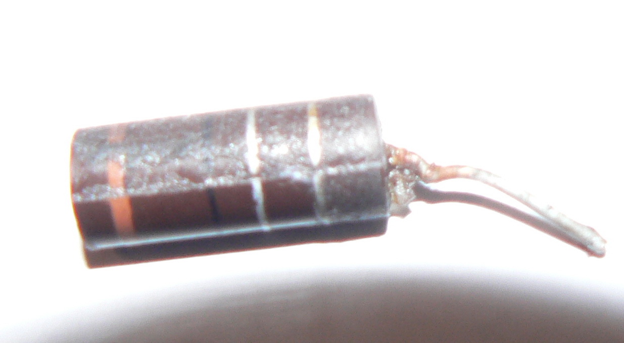

    Mam "moduł" zapłonowy od MSD
    coś takiego
    http://www.msdignition.com/product.aspx?id=5795
    Działało u poprzedniego właściciela, przysłał mi to z USA podłączm i nei działa
    Otworzyłem i rezystor mial lekko jakby przepalona nóżkę
    MSD ignition Box - spalony rezystor, jaka wartość?
    ale jaką on ma wartość? według mnie 0,3 ohma ale moze pomiedzy pomaranoczowym i czarnym jest brazowy pasek? ale omomierz elektroncizny pokazuje 0,5
    tu są jakieś schematy str 15
    http://www.dainst.com/info/circuits/msd6a_02.pdf
    w układzie na płytce są 2 identyczne rezystory po przeciwnych stronach
    Rezystor ma średnicę około 0,5 cm i długosć 1,2 cm
    na schematach 2 takie same widze 0,1 ohma (R37, R38 strona 15) i na 1W a to po co taki duży fizycznie ten rezystror? wyglada tak na 3W
    data produkcji 1995
    Wieć pytaninia moje są następujące jakawartość ma rezystr ze zdjęcia i czy moge sobie wstawić zamaist tego ze złamaną nózką 0,33 ohma czy od razu wymienić po 2 stronach na takie same?

    Te 2 ostatnie paski wyglaaja na srebrne a ten pierwsz yna pomaranczowy dlatego aczalem czytac od tej strony, tylko ta przerwa meidzy pomaranczowym a czarnym wskazuje na to ze moze przeczytac z drugiej strony, tyle ze znow schemat mowi co innego, no a też 10% tolerancja zgadza się ze schematem (srebrny ostatni) wtedy pierwszy zamiast pomarańczowego czytać jako brązowy i wyjdzie 0,1 ohma

    Na starych rezystorach brązowy od pomarańczowego bywa nie do odróżnienia, więc jeśli się w ten sposób zgadza to ok, choć dobrze było by sprawdzić czy zgadza się ze schematem "otoczenie" tego rezystora a nie tylko sam fakt, że rezystor o takiej wartości w ogóle na schemacie występuje.
    Te rezystory zalewane w "plastiku" są sporo większe od standardowych, więc to całkiem możliwe że to 1W.

    Na schemacie to na bank rezystor 37 / 38 tylko ze schemat nie jest od producenta dlatego wlasnie moje watpliwosci

    I według schematu zamontowałem 0,1 ohma tyle że 2W ale wszystko działa
