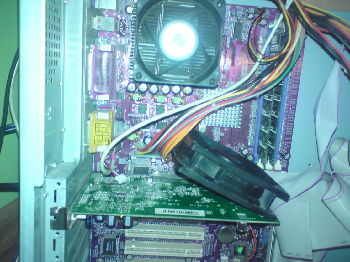

    Witam moja konfiguracja.
    Typ procesora AMD Athlon XP, 1533 MHz (11.5 x 133) 1800+
    Mikroukład płyty głównej VIA VT8377 Apollo KT400
    SpecTek 256 MB PC2700 DDR SDRAM (2.5-3-3-7 @ 166 MHz) (2.0-2-2-5 @ 100 MHz) x2
    Typ BIOS'u Award (10/06/03)
    Zasilacz : Rubikon 300W (wiem jest to wyrób zasilaczopodoby)
    Chłodzenie procesora : CoolerMaster (chyba 80/60 mm)
    Wiec w biosie nie mam opcji odpowiedzialnej za O/C procesora. I wiem ze to co mam odpowiedzialne za zasilanie komputera , nie jest dobre ale chciałbym cos z tego wycisnać.

    Jaki model plyty glownej? Na jakim rdzeniu jest procesor? Plyty na KT400 na ogol umozliwialy overclocking

    Witam. Nie znalazłem instrukcji do tej płyty (strony na których leżą instrukcje są zgłoszone jako dokonujące ataków), ale:
    - z opisu płyty wynika, że fsb można spokojnie podnieść do 333 MHz,
    - zaktualizuj/zmień BIOS, dla tego chipsetu powinny być opcje zmiany fsb,
    - koniecznie zmień ten zasilacz ...
    Mój xp 1800 + poszedł na 1909 MHz (fsb z 133 na 166) na Abit NF7 plus Ram DDR 333 plus zasilacz modecom 350 Watt, ale każdy procesor jest inny ...

    Jednak z tego co widze z ta plyta latwo nie bedzie. Wszystkie mody musial bys wykonywac sprzetowo, i nie ma gwarancji ze zadzialaja.
    Odpowiednie konfiguracje mostkow Athlonow XP robia cuda.
    Jesli sie trafi dobra serie mozna sobie pozmieniac napiecie, mnoznik i magistrale systemowa. Ale to ryzykowne podejscie i bez zdolnosci maualnych i logicznego myslenia nie wskazane.
    Mozna jeszcze probowac uzyc programow i probowac zmienic FSB. Czasem sie udaje, i jak nie ma nic to lepsze to, niz sie poddac ;)
    SetFSB, SpeedFan i kilka innych. By ich uzyc musisz sie najpierw dowiedziec jaki uklad PLL siedzi na plycie i odpowiada za taktowania szyn.

    A w czym Ci przeszkadza drutmod ? Jeśli na prawdę nie masz takiej opcji w biosie, to to jest jedyna możliwość ! Gdyby nie odpowiedni drutmod (odblokowanie zmian mnożnika w biosie), to mój Athlon XP 2400+ (15x133=2000 MHz) nigdy nie chodził by na 12.5x176.5 = 2206 MHz :D. A tak chodzi od ponad 6-ciu lat - a napięcie ma podniesione tylko o jeden poziom, z 1.650 -> 1.675V. Zmiany napięcia mam w biosie, więc tego nie musiałem "drutować".

    Potrzebne mi to ponieważ przy zmianie przez zworki ... szczerze nie wiem czego na z 133 na 166. wyszło mi 11,5 * 166 . Temperatura skoczyło o 1C . Ale nie chciał mi procek przejsc orthosa.
    A i serwisanci musza mi chyba zrobić kondensaotry pod CPU bo mam wylane.

    No karczan miałem sabilne 11,5*170. Ale temp mi zabijał. wiec zeszłem na minimalne 165*11,5 ale znowu nie chciał mi przejsc orthosa z powodu napięcia. 2gi wentylator skombinuje ze szkoły(jest tam tyle złomu a informatyczka mi ufa itp to bez problemu dostanę.
    Boje sie o te kondensatory. Ale pamietam ze jak otwierałem obudowe (2/1.5 lata temu to były wylane. ale myslałem ze to spoko i potem zapomniałem) Teraz mam wylanych 6 w rzędzie zaraz pod procesorem.

    Gdzie wstawić jeszcze dwa wentylatory. Ważne jest żeby chłodziły procka. oraz karte graf.
    W gre wchodzą 80 mm. Identyczne jak ten skierowany na karte graficzną(wiem śmiesznie to wyglada ale chłodzi o 5/4 C.) I dodam jeszcze 1 kosc ramu. WIwec jest mniej pola do manewru. Macie jakies sugestie?

    Jak chcesz wstawić dwa wentylatory to najlepiej na wlocie i wylocie obudowy, czyli z przodu i pod zasilaczem. To daje w sumie przewiew całej obudowy, bo chłodzić trzeba nie tylko CPU i grafikę - grzeją się również : dyski, pamięci, chipsety (NB,SB). A taki przewiew odciąża również chłodzenie procesora/grafiki, bo wyciąga ciepłe powietrze na zewnątrz.

    Bo to błąd - robiłem testy z otwartą i zamknięta + 3 wentylatory (120mm przód, 2x80mm tył) i wyniki są jednoznaczne - przy zamkniętej obudowie są znacznie lepsze - tworzy się wtedy kanał przepływu powietrza, nic nie ucieka na boki i jest lepiej.

    Możesz jeszcze zrobić otwór z boku obudowy, na procesor założyć „rękaw” podający chłodne powietrze z zewnątrz (boku) obudowy bezpośrednio na procesor – przetestowane tydzień temu na komputerze teściowej (procesor osiągał 77-80 stopni, obudowa 46 nie było kasy na lepsze chłodzenie, po modyfikacji procesor dochodzi do około 62-64, wnętrze obudowy do 38 ), oczywiście obudowa zamknięta, wentylator z przodu podaje do wnętrza chłodne powietrze, z tyłu obudowy drugi wentylator wyrzuca ciepłe na zewnątrz, dodatkowo to samo robi wentylator zasilacza.

    Kolego, jesteś mało ambitny. Myślisz że ja miałem ? Wyciąłem otwór w blasze pod wentylator 120mm i dwa w panelu przednim (pod 2 grille 50mm). Do tego dorobiłem regulator obrotów wentylatorów (2xLM317), który tym wszystkim steruje ! Nie ma nic za darmo, czasem trzeba trochę popracować !

    Nie mam miejsca . Stacyjka która zajmuje swoje . 2 napędy DVD. 1x FFD, włącznik na pół obudowy . no chyba że skombinuje ze 3/4 40mm i wstawie do zatoki 2,5 cala.

    Na panelu przednim wystarczy wstawić (tak jak ja zrobiłem) dwa grille 40/50mm po bokach na dole, albo wywiercić kilka/kilkanaście otworów Φ 6/8/10 mm. A wentylator przykręcić do blachy przed dyskami (oczywiście trzeba wyciąć otwór, jak go nie ma). Nie wiem po co do tego mieszasz FDD/DVD ? Dopływ powietrza robi się na dole obudowy !
    Jakie napięcia są na wtyczkach, to wiadomo bez miernika, można wszystko znaleźć w sieci -> Link. Na molex-ie 4pin są +12 i +5V.
